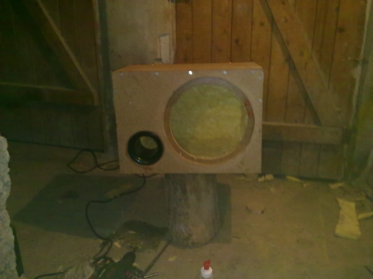

Мнениеот tisho_bs » Съб 09 юни 2012 17:30
Здравейте колеги, кутията е почти готова остана само да я тапицирам. Ходих в големите магазини като "практикер" и не намерих плат, трябва да се разходя по центъра. :)
Ето една снимка на какво заприлича кутията! :D
Материали: зеги,дрелка,винтовер,видии "3,5",силикон,лепило Ц200 имах налично и вата! :да:

Мнениеот radi_nrj » Съб 09 юни 2012 19:33
Каква вата си ползвал?
tisho_bs
Мнения: 26
Регистриран на: Вто 06 сеп 2011 12:45
Re: Кутия за ES 300
Мнениеот tisho_bs » Съб 09 юни 2012 19:41
radi_nrj написа:Каква вата си ползвал?
Минерална вата колега! :)
