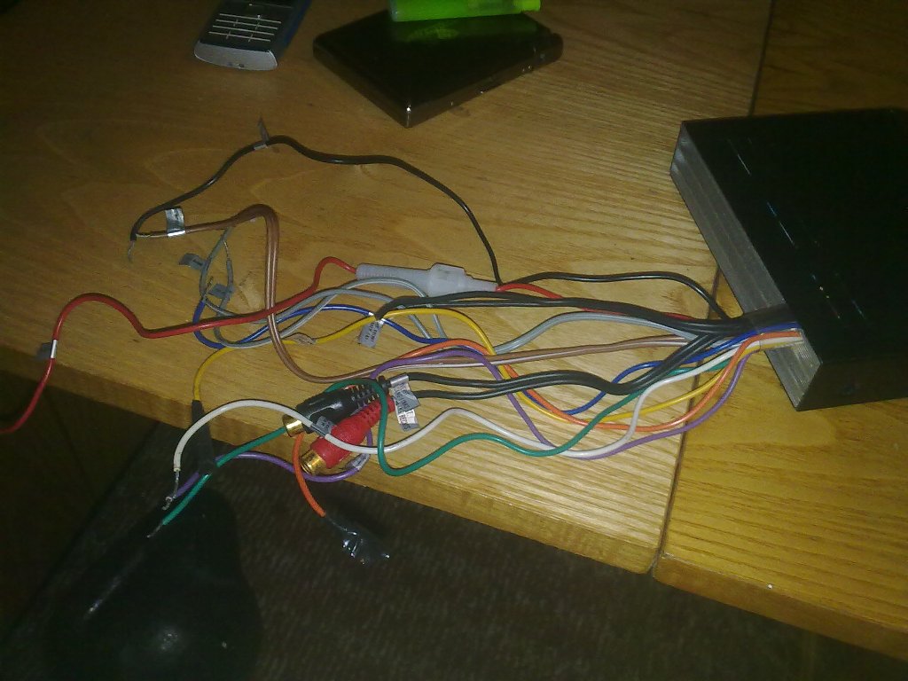

Снимка на кабелите
Ето и снимка на кабелите на еквалайзера

Забравил съм я тая тема. То това е усилвател+еквалайзер трябва да му се подаде +12V на червения кабел с предпазителя и маса на черния за да тръгне. Мисля че имаше и remote (едно синьо кабелче, което се връзва за remote изхода на CD-то за да се пали като пунеш CD-то и съответно да гасне като спреш CD-то). На 2-та чинча се подава сигнал от изходите на CD-то и останалото са кабелите за тонколоните.
