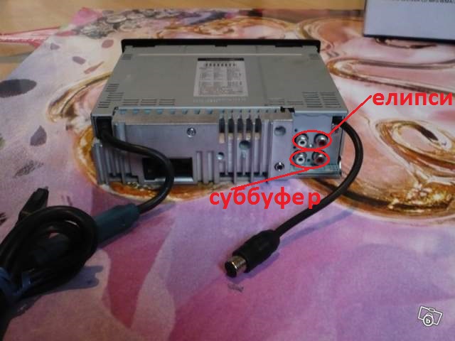

Здравейте колеги, проблема е следния. В началото бях само с Субуфер и всичко беше "Океу", докато не реших да сложа и елипси. Поръчах си елипси от "АВАЛ" и още същия ден си пуснах 2-ри чичов кабел (от СД-то към усилвателя). И на следващия ден ми доставиха елипсите и както винаги бързам да ги сложа на кората, свързах всичко пускам СД-то Басс имма елипсите не свирят...:( И почвам да умувам, защо не свирят?
Изкарах чинчовият кабел който е за Субуфера и го сложих на мястото на другия и тръгнаха елипсите, от там установих че явно СД-то не подава сигнал към усилвателя..
СД-то е чисто ново на около месец е, и се чудя дали проблема е в него, или има някаква настройка за да пусна и другия канал?
Усилвателя е този - http://www.aval-bg.com/car-audio/hertz/ ... hertz-he-4
Елипсите са тези - http://www.aval-bg.com/car-audio/hertz/ ... -dcx-690-3
СД-то - http://www.aval-bg.com/car-audio/alpine ... -cde-112ri
Всичко е чисто ново!
Кажете какво да правя , дали е изгорял първия канал, или има нещо друго ?
Това са изходите на СД-то!

Днеска се убедих че изхода за чинчовете не е изгорял. Докато се рових в менюто попаднах на тази настройка "POWER IC"
и като смених от (OFF на ON)елипсите тръгнаха, обаче излезе друг проблем.. спряха да свирят предните тонколони.
Оставих го така и забелязах че като въртя "FADER" командата ми се намалят елипсите а остава субуфера и обратното. :|
забелязах и още нещо, че не мога да си регулирам "Subwoofer Level Controlа" на +15 и на 0 няма разлика.

Трябва пак от менюто да му кажеш, че втория изход е Subwofer, а не задни. Аз затова не харесвам моделите с 2 изхода за усилвател (без значение марката) защото малко или много ти връзват ръцете.
Другото, което не разбирам е защо са ти елипси при положение, че имаш Subwoofer. Отделно си оставил най-важната част от системата - предната линия на плеъра. Бас ловя че с качествена предна линия и събуфер минати през усилвател ще изкараш много по-добър звук. Поне за мен елипсите в случая са напълно излишни.
