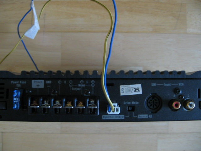

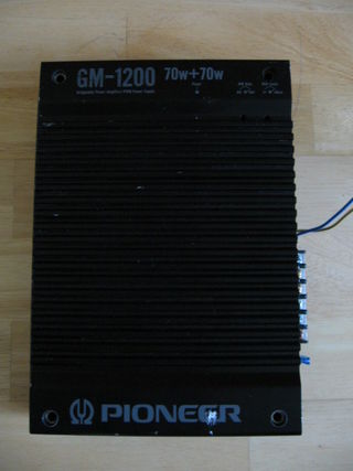

колеги имам усилвател Паинер ГМ 1200.въпроса ми е как да го свържа,че има една буксичка с три кабела на която не знам какво да вържа?каква му е реалната мощност?понеже ще връзвам само един говорител на моно ли трябва да го вържа?и има едно копче Drive mode на какъв режим трябва да е?общо взето ще съм благодарен на всякакво инфо за този усилвател за да мога да го използвам както трябва...
Снимките са примерни от нета.

+(Bat)
-(GND)
Син кабел е Remote връзва се за син кабел на цд-то или му се подава + през някакво ключе,ако ще го изключваш и пускаш ръчно.
С този бушон на бридж на 4 ома,не повече от 100-120w.

благодаря колега за отговора.разбрах че трябва да е на BRIDGE,а имам и още един въпрос има още две копчета които се въртят DIN GAIN-което има min и max ,и другото е RCA LEVEL има 4v и 400mv,на какви положения трябва да са :?: и за какво служат :?: може да ви се сторят глупави въпроси но не съм професионалист в аудио техниките и за това питам.благодаря предварително :D

Заърти ги и сам ще рабереш.Няма какво да объркаш.
Бриджа се свързват там където е написано bridge!
