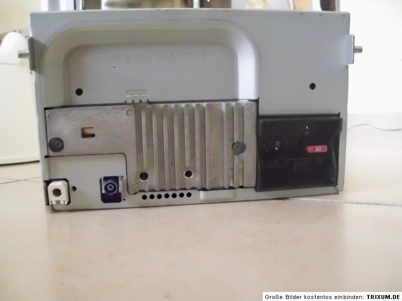

Но попаднах на ето тази снимка на RNS300 и там се вижда, че има само един вход за антена.
Трябва ли ми друг адаптер или друга антена?
Или този който съм поръчал ще ми свърши работа?

1. CAN gateway. Автомобилът е "граничен" - т.е. този проблем може да го има може да го няма. Наистина при firmware над 2600 този проблем би следвало да е решен - VW се смиляват над множеството "retorofit" собственици на RNS510 и правят малка поправка (или отстраняват малка недомислица от предишни версии) в следствие на което RNS510 познава CAN командата за "заспиване" на по-старите модули.
2. По въпроса за антените - GPS антената може да се използва без проблеми. За FM антената нещата стоят по следният начин: RNS 300 има в себе си един FM тунер. RNS 510 има два такива, които използва за реконструиране на сигнала при лошо покритие, следене на околните FM станции, TMC данни. Лесният начин с предлагания адаптер силно влошава тези възможности на устройството, защото той на практика "за-паралелва" входовете на двата тунера, като до голяма степен ги лишава от възможността да работят независимо. Освен, че не може да се реконстриура лош сигнал, влошава се чувствителността и съотношението полезен сигнал/шум тъй като се разваля спрягането (съгласуването) на антенния вход със самата антена, осен това двата тунера силно си влияят и трудно резонират на различни честоти. В крайна сметка, обаче FM радиото работи някак си и не е необходимо да слагаме нови кабели и антени. По-добър вариант е поставянето на втора антена. Не знам къде са FM антените на турана. При Пасата са в задното стъкло. Трябва да се провери дали няма вградена втора, ако няма може да се постави втора активна антена от тези които ги слагат за TV тунер (на Б7 антените за FM тунерите се използват и за телевизия, ако има такъв модул). Естествено трябва и втори антенен кабел със сложната fakra букса.
3. CD-чейнджъра дейстително има разменен един единствен пин. За съжаление това е аудио-масата. Ако не се размени звукът от CD чейнджъра ще бъде моно и ще бъде изкривен.
4. След инсалирането на RNS-a, в зависимост от предишният автомобил на който е било устройството, може да се наложи промяна на протокола по който комуникира с централния дисплей (в случая е червено/черен и BAP протокола трябва да е ИЗКЛЮЧЕН), превключване на крайното стъпало към говорителите или към усилвател и може би нещо друго. Това става с VAGCOM. Разбира се трябва ни ПИН код за новото устройство (обикновено е записан на лепенка от горната страна - трябва да се види преди поставянето).
УСПЕХ - Ако има проблеми пиши
