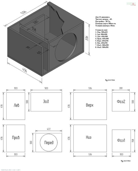

Това чертежче си го пазя за всеки случай може и да ти послужи. Тази 12-ка и дават че и трябват 45 литра при портната кутия а това чертежче е за 49 чисто то си пише де.Само дето става по-масивна ама трябва да имаш място де. Вярвам че в всяка кутия се слага звукоизолация...От мене толкова нека и някой по-запознат се изкаже.

По е добре да сложиш вата по стените защото тя кара звуковите вълни да се движат по бавно и симулира все едно ти е по голяма кутията. Някъде пишеше че с вата можеш да докараш до 40% повече от реалният литраж на кутията. Порта дали ше ти е правоъгълен от дърво или от пластмасова тръба еднинстветанта разлика е външния вид и това че този от дървото се прави по трудно.
http://www.calculatoredge.com/new/ventlength.htm
Ето ти едно калкулаторче да изислиш колко трябва да ти е дълбок порта, ако слагаш тръба търси диаметър фи 100мм или 120мм а като честотна настройка около 40 херца ;) Успех :smile
