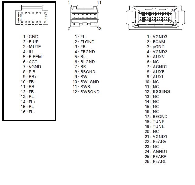

Здравейте имам едно DVD за кола Пайнер модела е AVH-P6500DVD обиколих магазините и не можах да намеря букса гледам стандартно за пайнер е със 16 пина и в магазините ми изкарват 3 различни букси с 16 пина за пайнер и нито 1 не става дори търсехме каквато и да е просто да влезне да си пренаредя кабелите, но нито една не влезна, но ако някой може дори да ми намери схема да си изведа кабелите колкото за ''проба'' защото не го знам дали работи дори може после да си потърся някъде от ебей мисля, че е като тази http://www.ebay.com/itm/Pioneer-AVH-P4900DVD-AVH-P5700DVD-AVH-P5000DVD-AVH-P5100DVD-Wire-Power-Harness-/280924265118 но не съм сигурен. А пък някои ако знае сайт от България с такъв кабел да го сподели да си поръчам направо

Да ако намеря схема кой пин за какво е го мислех този вариант, но не можах така, че някой ако може да я измисли да пише :love.vwclub

Това е от схемата му.

Колегиии ЕВАЛА БЛАГОДАРЯ ви много ми помогнахте и със схемата и със Разградския магазин в който май има въпросната букса :bowdown
