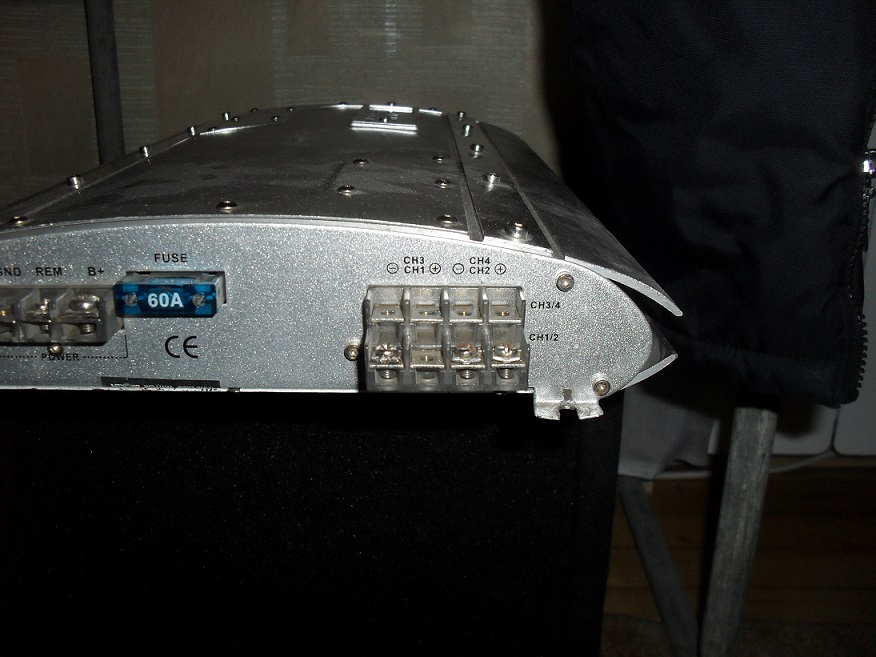

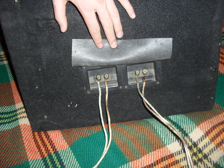

Привет колеги, въпроса ми е следния. Касата ми е с 2 канала а усилвателя с 4, тъй като няма да се захранва нищо друго освен басс-а мога ли да ги свържа на мост както следва: - от 1ви и + от 2ри за единия канал на касата и -от 3ти и + от 4ти за втория канал на касата. Kато мощност нямам точна информация, но ще съм внимателен да не хвръкне мембраната :D Въпроса е дали така свързано има опасност някоя от намотките на баса да се скапе. Поздрави
Прилагам 2 снимки за да стане ясно какво питам

Ако кажеш марка и модел на усилвател и говорител може да свършим работа...

Ами касатае с Pioneer champion series 12-ка A усилвателя Thunder TCA 4080

Сигурно е някоя 307-ца,въпросът е дали е pioneer ts-w307d2 или pioneer ts-w307d4!
Свали говорителят и виж модела,има и друг начин да разбереш дали е Д2.
Връзваш,усилваш до дупка и ако не изгори усилвателя значи е Д4!
Ти си избери как да разбереш какъв ти е моделът на говорителят! :mhihi
