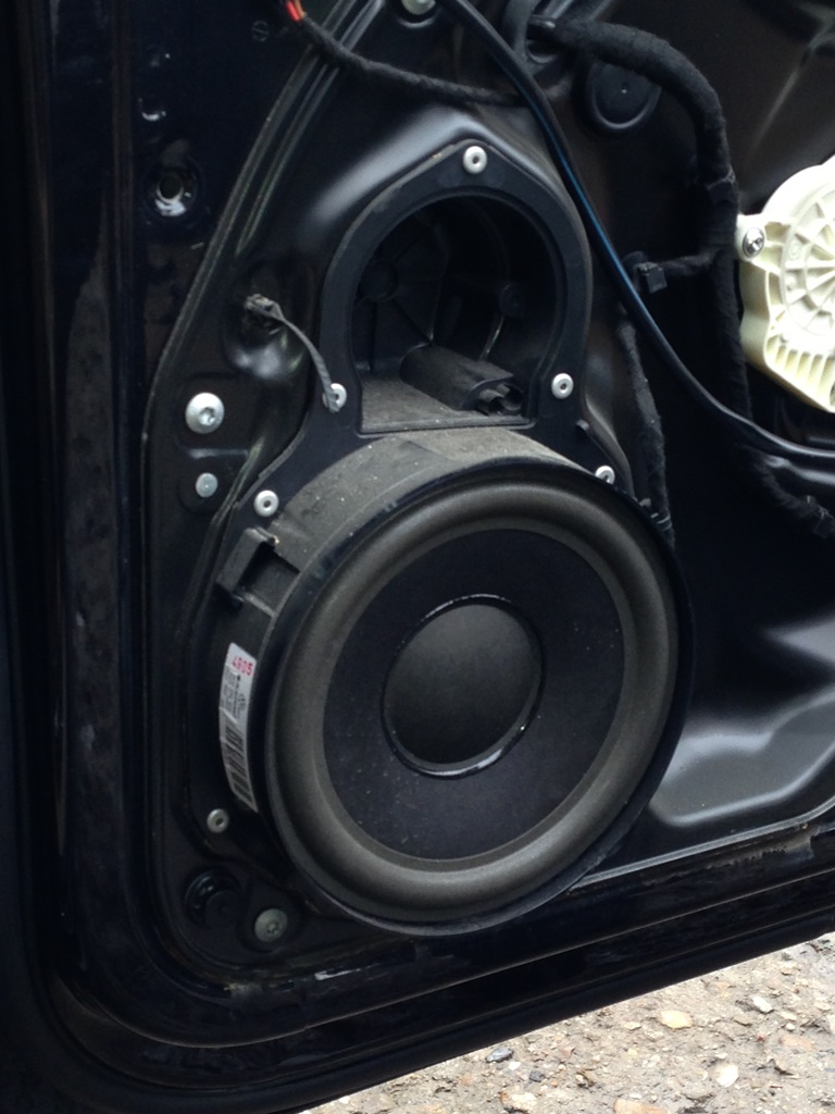

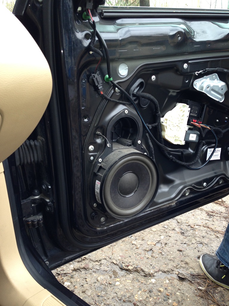

Колега, предните са 16,5см. За задните не знам. Ето и снимка как изглеждат предните.
Имай пред вид, че този полукръг над колоната си е към колоната - отляти са заедно.

Колега от колоната излиза ли кабел за захранване на пищялка?
П.п. на моята кола се получи пръщене в шофьорската колона , и се изгуби качеството. Оказасе че пищялката ми си е отишла и окъсява и от там идваше пръщенето в колоната , смених я и се оправи.

Те тия даже са двулентови. Явно трилентовия вариант го има само на много ВИП моделите. При тях над 16,5 сантиметровия бас има и среда (тук има отвор само).
Както и да е, добре е да се види от къде идва пращенето. Високите са в тиъгълния панел до страничното огледало, ако пръшенето е от тях ще е доста по-лесно и по-евтино да се подменят само те.
