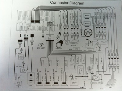

Имам мултимедия в колата си от която съм мн. доволен с едно изключение. Всичко работи идеално, помни си настройките, НО...
При поставяне на ключа за запалване медията се включва и зработва. При стартиране на двигателя медията не гасне, но звука спира. При оригиналната медия която беше MFD2 всичко е същото, но съответната станция на радиото засвирваше след секунда - две след въпросното стартиране на двигателя. Сегашната медия има нужда да и натисна някоя от запаметените позиции с радиостанция, за да засвири отново.
Надявам се да съм обяснил проблема до колкото е възможно.
Предполагам е въпрос на свързване на някое от кабелчетата, които ми останаха излишни към някое друго и ще се реши, но аз не зная кое.
Поставям и схема на системата, за улеснение.
Това е схемата за свързване

Мнениеот wishsalor » Пон 27 май 2013 19:16
