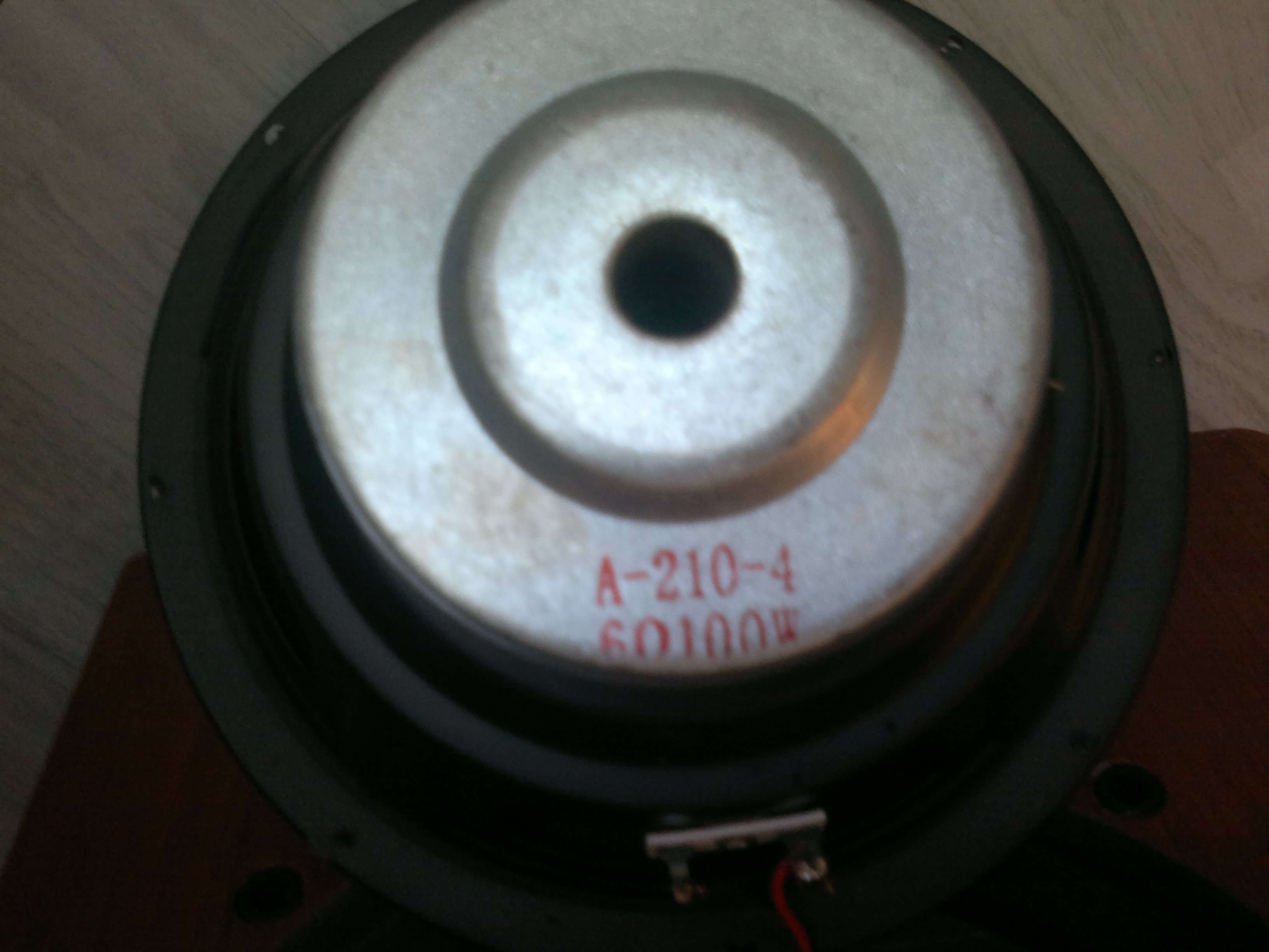

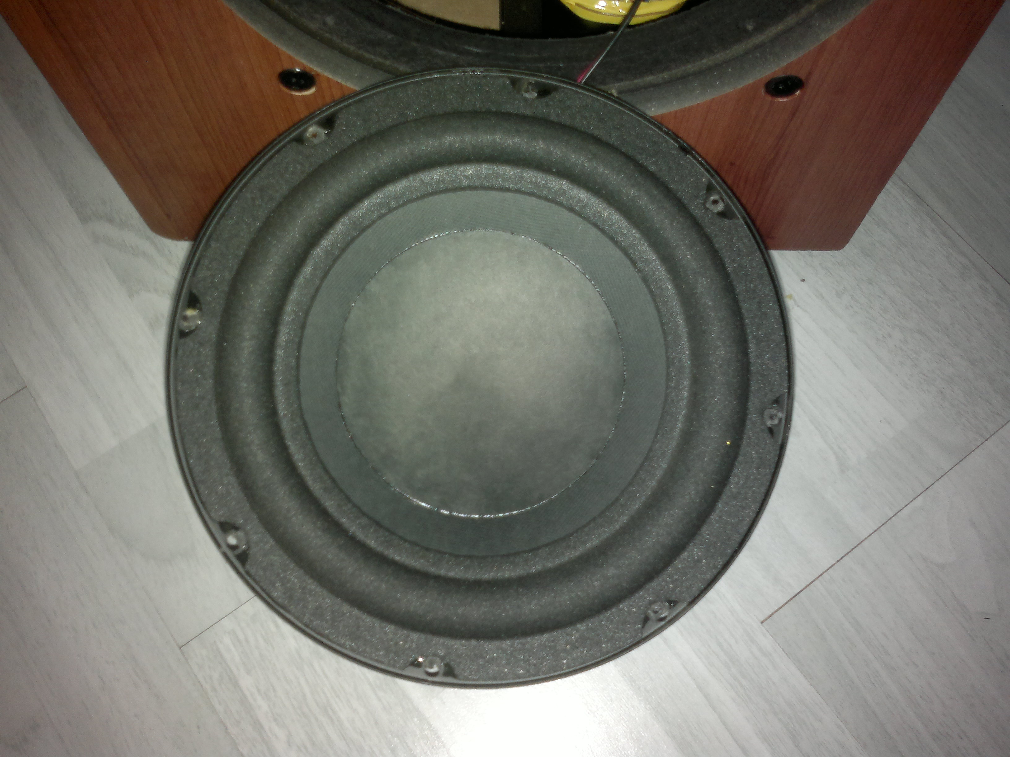

Извадих тонколоната от буфера:http://www.geniusnet.com/wSite/ct?xItem=16678&ctNode=146&mp=1, моя модел не го намерих, но е същия с 1 копче повече от тези ( една идея по стар е моя, но същите спецификации). Така слагам 2 снимки на говорителя: http://store.picbg.net/pubpic/05/48/bf5e4a86dada0548.jpg
http://store.picbg.net/pubpic/6F/7F/e5c83a07cb2c6f7f.jpg
Мерих диаметър.. Самия говорител е 17, но с желязото, което го обгръща, за да може да се захване за дървото става 21см. отзад пише A - 210 - 4 60100W. Нищо не ми говорят числата. Та това, което ме подтикна да пусна тази тема е, че си мисля тази четворка да е съпротивлението, което е и на Пионерките ми, които са в колата. Та въпроса е: Мога ли барем без усилватели да го вържа в колата деректно към СД-то директно на мястото на някой говорител ?
Мерси предварително.

Може, няма ядове, ама няма нищо да постигнеш-може би ще има лъжовен момент на халюцинирано подобрение на звука, но после с отвращение ще установиш истината-МАЗАЛО.

А през филтър и се върже с пищялка, т.е. ако намеря и втори такъв :Mr Green Fun , с пищялката и филтъра ще трябва ли усилвател или и сидито ще ги захрани ?

Най-вероятно с филтри и пищялки в комплект ще е друго, но искрено се съмнявам че няма да става за силно слушане на макс, но пък определено ще ти хареса повече.

Както каза слабо се чува, трябва усилвател. :confused
