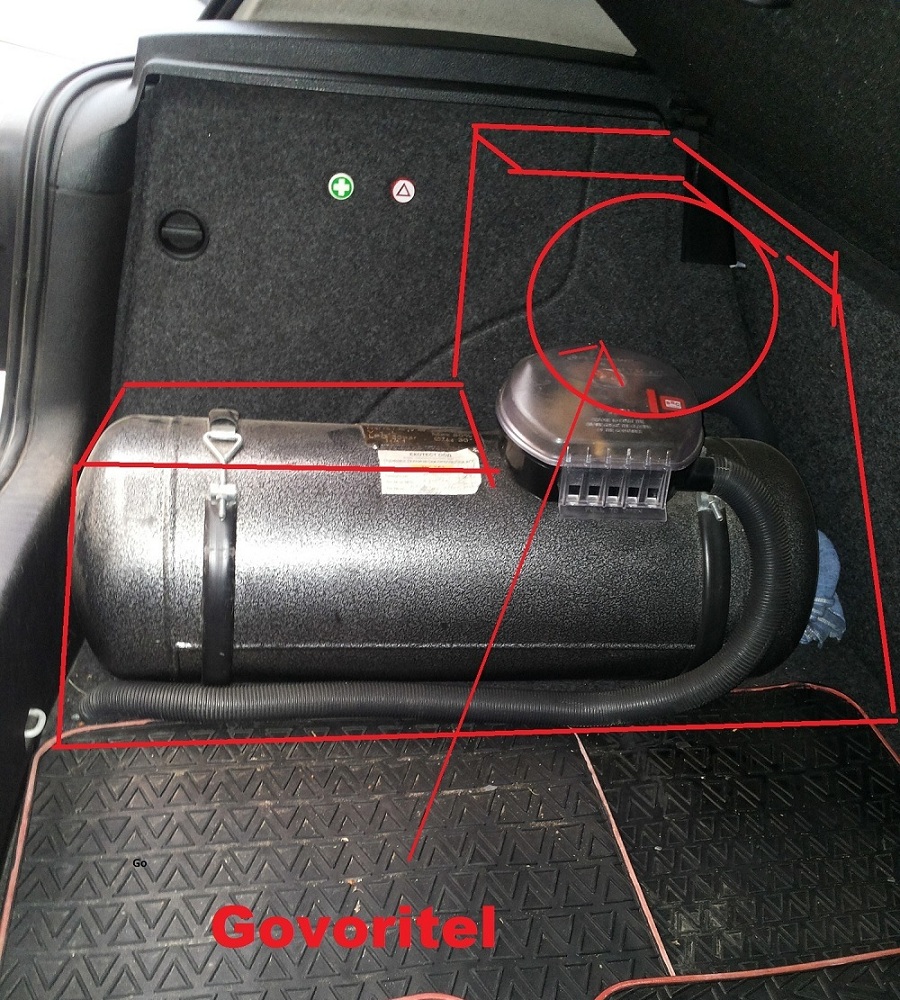

Здравейте, колеги!
Иска ми се да си подсиля малко озвучението в колата с един Бас говорите, НО искам да го монтирам над газовата бутилка, така че да я скрива. Първо да ви попитам дали ще ми е нужен усилвател? СД-то ми е с 4x50W MOSFET усилване, LowPass филтър и Direct Sub Drive функция (това означава ли че мога направо да си вържа буфера?) Ако мога директно да го свържа какъв говорител да си избера (мощност, марка)? За монтажа на говорителя, понеже искам да ми скрива бутилката съм намислил следното. Багажника ми изглежда така:

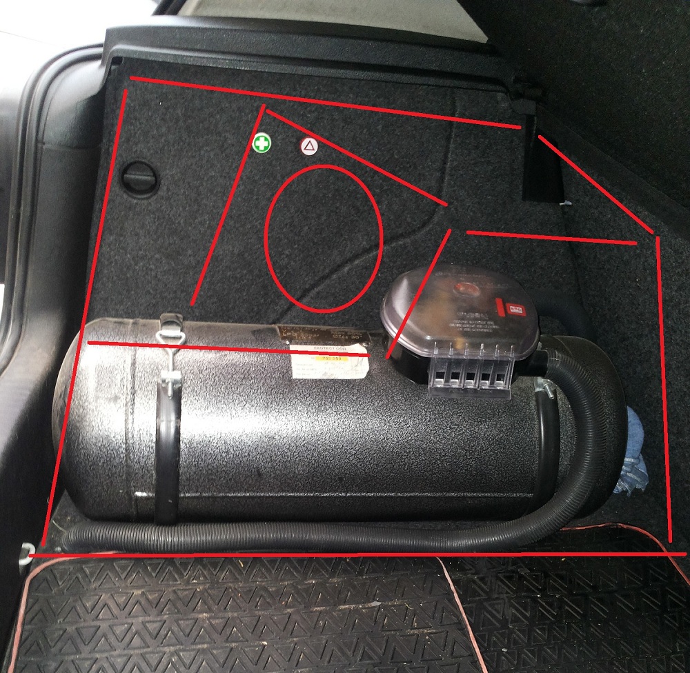

Искам да изглежда нещо подобно:
или:
Кутията ще трябва аз или някой майстор да я изработи.
Ще може ли да се осигурят условия за говорителя да свири нормално (както в нормална кутия)?
От какъв материал се изработва кутията и проблем ли ще е ако не е изцяло затворена (както ще е от към седалките и от към кората за аптечката)?
Ще бъда много благодарен ако някой ми обясни дали може да се направи такова нещо?
Благодаря!

Забрави!Така както си показал на първата снимка е невъзможно в предвид размерите!
А така както си показал на втората снимка,може но с 20см говорител (8")....
Направи третият вариянт,като използваш и нишата зад стопа като обем и сложи една 10-ка.Повече не ти е нужно,напълно достатъчно.

Помислих за това място, но го използвам за аптечка, пожарогасител, триъгълник жилетка и т.н., а и целта ми е да скрия бутилката. А ще ми трябва ли усилвател или направо към СД-то?

Няма никакви проблеми. Няма невъзможни неща. Аз виждам два варианта - при единият се покрива бутилката, като се оставя масто да се вижда нивомера. Суб-а застава на пред капака за аптечката и се прави да се отваря при нужда-въпрос на два щифта и три уплътнения.
Другият вариант е да се използва капака на кутията за аптечката, като пак се покрие газовата бутилка и пак е отваряемо. Обемът в случая не е проблем-въпрос на изпълнение и спазване на някои конструктивни технологии.
В случая десятка е наистина най доброто решение, като в компромис може да се използва осмица-с нужната сила. Без усилвател ще се постигне скоро постижна смърт на сидито, тъй като подходящ говорител е колкото цялата система като стойност.
Идеята на автора е много удачна, но просто трябва да разбере че козата сака пръч.
