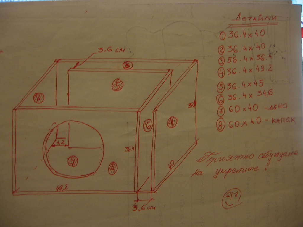

Здравейте колеги, наскоро си закупих от нета говорител Магнат мисля че модела му е XTC 1200 (12инча) и искам да му направя кутия.По - точни данни мога да дам по-късно. Молбата ми е след като дам T/S параметрите ако някои може да ми изчисли обема и размирите на кутията ще съм много благодарен. Благодаря предварително.

То хубаво да помогнем, но не мислиш ли, че отговорът е скрит в заглавието?? Това е тежък говорител, и целта му е повече сила за сметка на качеството. С каква кола си, какво целиш, усилвател а-у?!!?
Не че нямам готов чертеж за целта, но да си кажа.

Колата е Jeta ll, а усилватела е 200 ватов. Целта е да има що годе читав бас.

А чертеж нямам защото ми го дадаха без кутия и книжка и там друго каквото и да било.

На магнита има само тези данни: Magnat XTC 1200 TSP: 34Hz / 0.28 / 70l / 93dB

Мнениеот wishsalor » Съб 29 юни 2013 21:51
Хайде и аз да се отчета-че напоследък само спамя и никва файда от мене...
Материалът е с дебелина 18мм, вътрешните стени на порта са 17ммМДФ
Хубаво е вътре да е с някаква изолация по стените от сорта на естествена вата или акустичен дунапрен, може и обикновен поОпържолен, а с двете е най ефектно. Отворът за говорителя мисля че беше 288мм, важно е да е точен и тамкъдето ляга говорителя да е добре уплътнено. Навсякъде където има сглобки има освен винтове и силикон, неутрален. Творението е тествано и доказано.

Здравейте отново благодаря за схемата и инфото. Смятам тез дни да се захващам с направата на тубата и се чудя колко сантиметра да е дунапрена и каде по точно да го сложа. Дали да е на всяка вътрешна стена или на само на някоя от стените.

Мнениеот wishsalor » Сря 03 юли 2013 21:48
Здрасти. Дунапрен ще лепиш по вътрешните стени на детайли 2, 4, 5, 7 и 8. Детайли 3и1 нема да ги пипаш, както и страните на 6и5, които гледат към тях.
Приятна работа.
