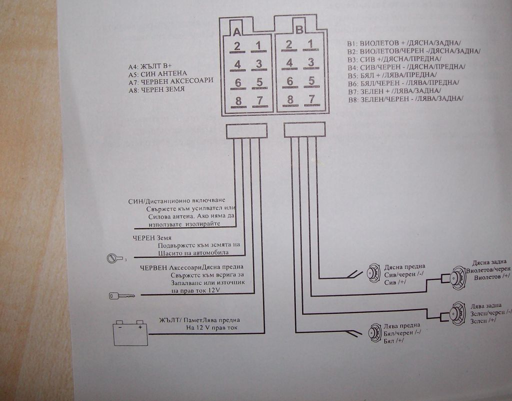

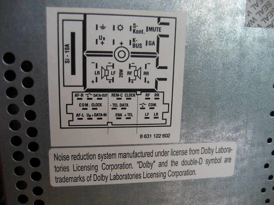

Да не отварям нова тема...Въпроса ми е следният - купих Пасат В5 със сменен неоргинален радиокасетофон. Приятел ми подари оригинална Gamma от друг Пасат. При опита ми да ги сменя Gamma-та не тръгна. Видях на кутията схемата за захранване с 12 волта, където + (плюса) въобще не съвпада. Явно предишният собственик е сменил разположението на кабелите в куплунга за захранване. В момента при мен в куплунга влизат четири кабела от които само - (земята) съвпада.
Дали някой е имал подобен проблем и как го е разрешил?
В момента
Така трябва да стане
