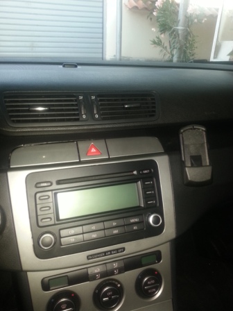

Здравейте,днес си закупих B6 comfort line дизел.
Искам да ви попитам как се вкл. bluetooth-а,тъй като не намирам бутона за да се сканират у-вата с телефона.
За съжаление нямам книжка с упътване затова се обръщам към вас.
Извинявам се за глупавият въпрос,но наистина не намирам как.
Благодаря.

Автомобила имали стойка за телефон на предното табло отдясно.
Какво е CD-то ти.

Здравей,да,имам стойка отдясно,но не за моя телефон.
Темата я прегледах още снощи,но все пак нещо не разбирам.
Мислех си,че трябва да има просто копче на автомобила за вкл.на блутуут-а,да се засекат с телефона,и да се синхронизират.
Явно не е така затова Затова поисках съдействие ...

Благодаря ти за отговора,проблема е,че след като вкл. блутут-а и започна да сканирам за у-ва той не намира автомобила.
Докато на самият автомобил няма копче с което да вкл блутут-а на колата (или аз не го знам къде е)

Колегата е постнал инструкцията, но тя не ти върши работа без модул стойка-преход, който се поставя в тази стойка.
Това което имаш е само стойка в нея се поставя съответният преходник за съответен телефон,след което се очаква да щракнеш телефона там и да започне да прави връзка и да се зарежда.
НО понеже това е отживелица и няма стойки-преходници за по нови телефони, можеш да я ползваш само като Блутут модул, тоест на нея си има два бутона, който се натискат един след един и съответно се активира Блутута на автомобила, след което ги перваш... чифтосваш. Това се прави еднократно, след това щом се запали автомобила те са намират сами.
Ще потърся снимка да постана за модула, обикновено е Нокия, потърси да си купиш.
Темата която споделих преди това, беше с идея да се махне тази стойка с модул от таблото, защото е безмислена, тя не зарежда телефонна и затова аз лично я прибрах зад таблото.

По принцип може и без адаптер за съответен телефон.
Аз преди да си поставя Premium Bluetooth и ползвах тази стойка, го бях направил да се свързва без да е необходимо да се поставя преходника (адаптера).
Става чрез VAG-COM.
Влиза се в 77 -телефон.
След това 07 кодиране.
Код 0016421.
Но ако решиш да пробваш, първо запиши старият код, ако евентуално не стане.

Но най добре, намери назаем за 5 минути от някоя морга или автокъща един адаптер (преходник) за първоначално свързване.
И след това би трябвало последващите свързвания да станат с този код който съм дал, без да е необходимо преходник.

Re: Passat B6 Bluetooth
Здравей, далече съм от мисълта, че някой си измисля нещо, искам да помогнем на колегата.
Според мен тук е важно с какво CD e, тоест аз съм с RCD 300 и ми е необходим модула, ти с какво CD си ползвал.
Пак казвам, че може да бъркам, ако има колега по компетентен да се изкаже.
Колегата да има предвид, че като се сдвоят ще има само хенсфри, тоест всички набирания, избор контакти и функции се управляват от самият телефон с изключения на вдигане/приклюване разговор и усилване на звук са от бутоните на колата /волана/.
etgecata
- Мнения: 78
- Регистриран на: Съб 22 сеп 2012 14:43
- Автомобил: VW Touran 1.9 TDI
- Местоположение: Плевен
С RNS 510 съм го пробвал този код и става без преходник (адаптер).
Мисля че е от значение с какъв Bluetooth си, а не самото CD.
Да вземе да пробва, не е никак сложно.
Само трябва да намери един преходник за първоначално свързване.
