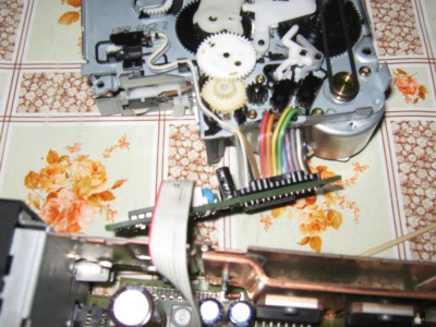

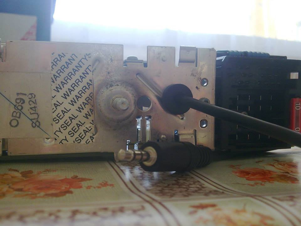

Изчетох много теми за AUX на GammaV но неможах да намеря всичко което ме интересува.
Оказа се,че има хиляди изпълнения!И естествено никое не е като моето :icon_lol
Това с което се сдобих от един колека от форома е Gamma V на Blaupunkt,все пак намерих описание каде да се
върже 3.5mm жак.И работи с доста добро качество!Обаче когато ползвам AUX трябва да има изтърбушена касета.Проблема който имам и на който всъщност търся решение е как да шунтирам устройството на касетата така ,че да не дава error,и така да избегна дразнещия звук на хиляди ролки :mhihi
Прикачвам снимки

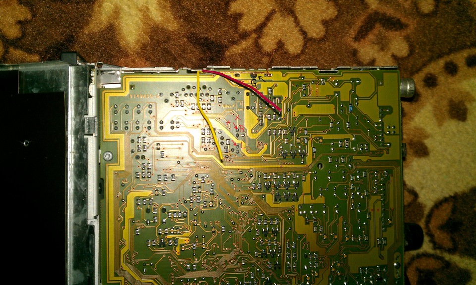

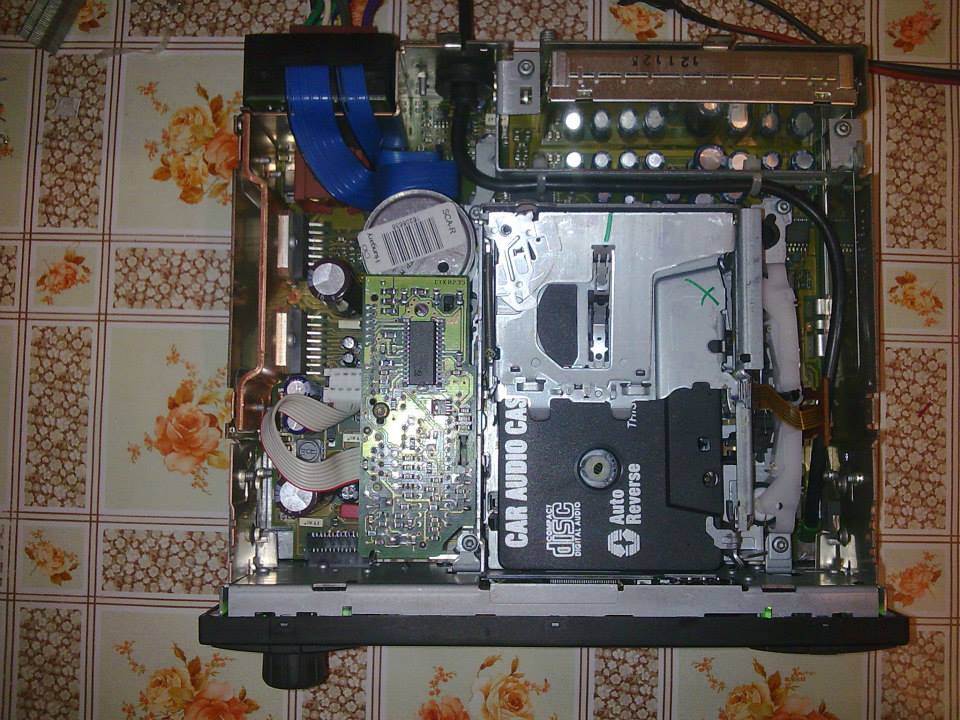

ето как изглежда отгоре
ето как запоих жака
ето преден план

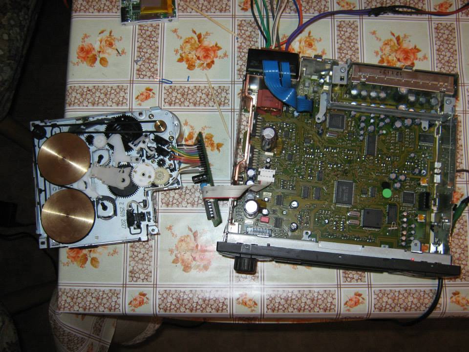

ето и кабелите на механизма,

Мисля ,че шума от ролките на касетката е задоволително решен с помоща на колегата-xtoni.Който ме посъветва да махна зъбното колело на моторчето.Което и аз,мислех да направя!Вече всичко е готово и даже монтирано в passat B3.

Преди години си правех подобно нещо,но на касетофон с друга марка,но принципа е същия.
За да не ръчкам никакви касетки вътре му намерих контакторчето,дето като мушнеш касетката активира от радио да мине на tape.Запоих му две жички и с копче си пусках режима AUX (tape)когато исках да слушам от мп3-ката да речем.Иначе целия механизъм го изхвърлих и остана само платката с тунера и усилвателя.

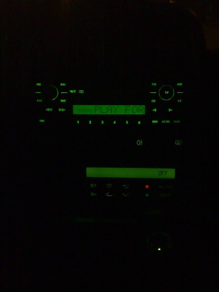

Да подсветката я сменях аз,изтекоха ми очите с тия SMD-та.Честно казано невярвах,че ще успея защото са 33бр+4за дисплея :mhihi Иначе това с касетката несъм сигурен ,че ще стане на този модел.За да свири през AUX трябва да е в режим касетка.А,невърти ли моторчето дава грешка.Говорих с един майстор за това и той ми каза,че в моторчето най-вероятно има
шайба с черни и бели полета които се следят от електрониката и в момент на спиране на моторчето дава грешка.Незнам дали е вярно но има логика защото като откача тока към моторчето веднага дава грешка.Правел се някакъв "тригер" но трябвало да види за какво точно става въпрос.Може би това което си правил ти е било на друг принцип.Иначе съм доволен като го набутах в таблото моторчето изобщо не се чува :th_up

Аз съм с така направен aux. С една по-дълга отвертка натиснах лостчето, което касетката натиска при вкарване и не ми дава error, работи си идеално.

Да ама механиката вътре се върти,нали?

Върти се, да. Предполагам, че като си махнал зъбните колела на касетката се чува по същият начин :gruebel (само механиката)

Ами,не точно!Махнах само зъбното колело на самото моторче,и така остава само неговия звук.Иначе с него се въртят още 10 колела. :th_up

Това сигурно е с датчик като при АБС-а.Виждал съм такъв във друг касетофон с едно колелце на дупки и едно като лазер.И щом спре да се движи и се активира авто стоп-а.
При мен беше касетофон JVC и нямаше подобна защита като при тази Гама :th_up
