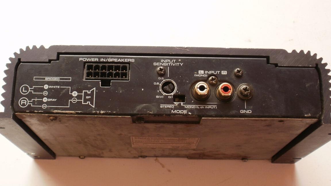

Колеги, имам едно стъпало Kenwood KAC-622 и бас туба Boschmann 10" , та мислех да ги свържа в голфчо, но уви на СиДи-то ми няма букса отзад за усилвател. CD-то е Panasonic CQ-1123NW. Някаква идея как да взема сигнал при това положение ? :cry

http://www.manual-buddy.com/p/kenwood/kac622-user-manual.html
Там къзето пише пауър ин спийкърс май може да се вкара сигнал от колоните.
Пиши модела в гугъл. Излизат бая неща

ето задната страна на усилвателя ми, апък на сиди-то няма никакъв изход освен кабелите вкарани в евробукса
