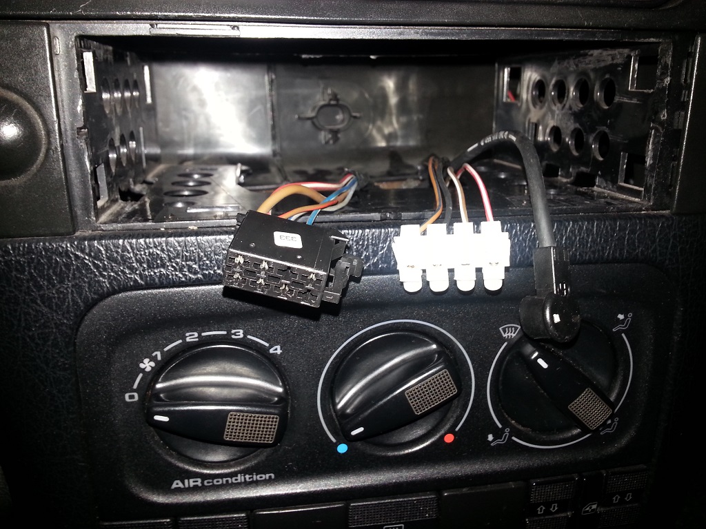

Та имам няколко въпроса относно свързването на кабелите от колата към сд-то ми . СД-то е JVC KD-R431 и има преходни кабелчета за цд-то .
1.Както виждате , от колата излиза захранването за сд-то със съответната букса . Другата не ми е ясно каква е (тази бялата). Дали ще мога сам да си взема от някъде другата букса и да си я поставя и дали трябва да е на мястото на бялата ?

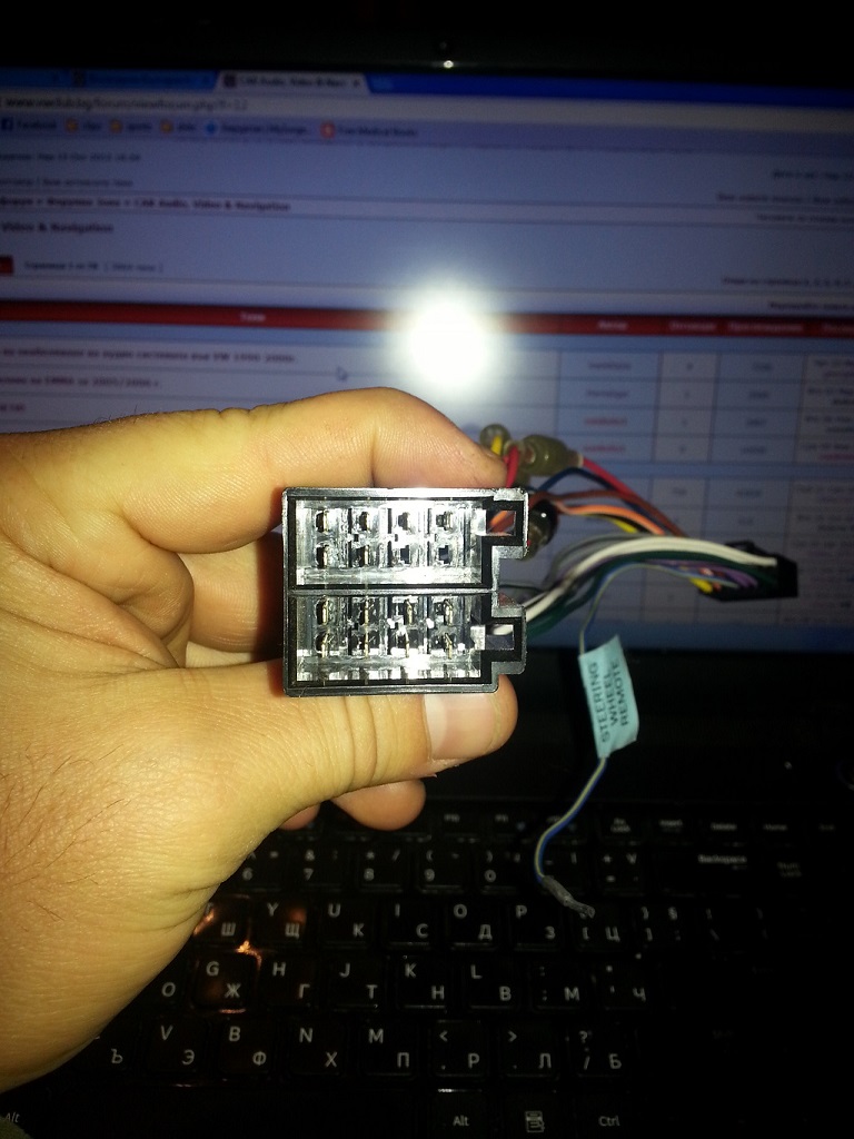

Намерих си схема за свързването на различните цветове кабели , така че предполагам , че ще мога да се справя .

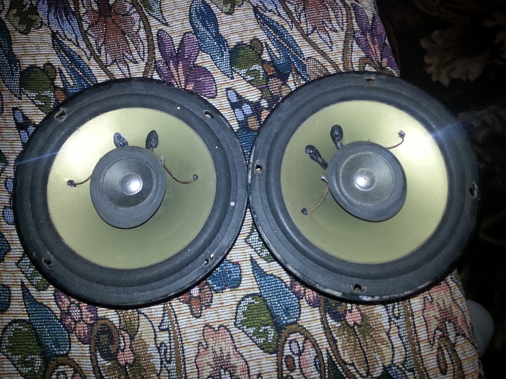

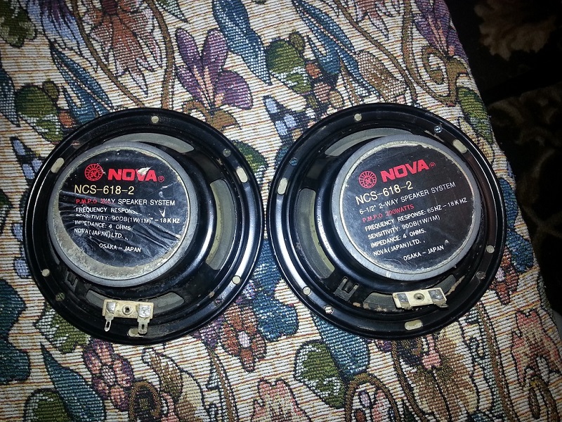

2.И също така малко извън темата . Изнамерих вкъщи някакви говорители , които нямам представа дали работят . Та дали има някаква възможност да ги пробвам вкъщи по някакъв начин , без да са вързани към автомобилА ?

Другата букса са ти колоните може би. а черния дебел кабел е антената.
Относно за говорителите вземи една батерия 1.5 волта (тези обикновенните) и го свържи с кабелчета кам говоритела и ако "зъзне" демек работят.

И аз така предполагам . А относно това дали мога да си взема такава букса и да вържа кабелчетата от бялата "букса" към нея ?

Да ще можеш но това както го виждам са само предните или задните ти колони,само 4ри кабела което е малко за 4ри колони,2 от пред и 2 отзад общо 4 по 2 кабела е равно на 8.Отделно ще ти трябва и преходник за радиоантената.Свързването на буксите към СД е лесно,не можеш да ги объркаш,1во с различно закопчаване и захранващата не може да я сложиш на мястото на буксата на колоните,както и обратното.Отделно захранващата букса е с по малко кабели,червен е + ,черен е – ,син е за автоматичната антена и жълт ти е за памета нс СД. :c020
Да допълня че може и синия да се използва и за усилвател(remote) :mhihi

можеш да си вземеш и поставиш разбира се,но колегата е прав,че това са кабели само за две колони-предните,за задните ще се наложи да прекараш нова инсталация.

Трябва ти "женската" букса ,която е за колоните.Продават се в магазините за електроматериали. От порядъка на 2 или 3лв.
