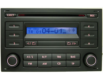

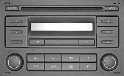

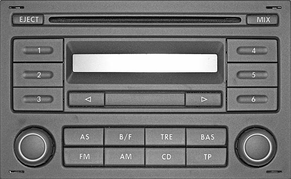

Как мога да разбера кое RCD 200 чете мп3?
Понеже на някои на лицевия панел си пише мп3, а на някои не, но не знам дали това е критерий да не чете мп3.
vankicha
Мнения: 62
Регистриран на: Пон 26 дек 2011 14:00
Re: Всички RCD 200 ли четат MP3 ?
Мнениеот vankicha » Пет 22 ное 2013 9:43
когато под дисплея на копчетата със стрелките ляво/дясно има изобразени папки тогава чете mp3.Първото има mp3 а второто не.В момента колега от форума продава такова но без mp3 :th_up
