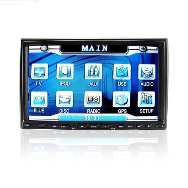

Здравейте интересувам се дали след цифровизацията е възможно да подкарам телевизията на въпросното устройство. Питам тъй като още не съм монтирал антена и не знам дали ще си заслужава да се занимавам

Тъй като не си дал марка и модел на устройството точен отговор немога да ти дам, но не пречи да си отвориш упътването и да погледнеш дали има DVB-T тунер и ако има само с една по-хубава антена ще хващаш идеално цифрова телевизия.

Не съм посочил марка, защото и аз не я знам. Устройството е китайско и няма посочена марка нито на него, нито в ръководството, до колкото знам процесора е Samsung. Въпреки всичко се оказа, че има вход за DVB-T антена, което ме навежда на мисълта, че има и такъв тунер съответно. Много ти благодаря за полезната информация, вече мога спокойно да се заема с начинанието.

DVB-T тунера на устройството трябва е MPEG-4 а не MPEG-2. Освен това за да приема добре при скорост над 50km трябва да има 2 DVB-T тунера, в което се съмнявам.

за което,ще ти трябват две антени !
Онзи ден,гледах една скоро правена кола,с лепнати 2 антени на челното стъкло :banghead

Слагат една вертикална и една хоризонтална защото излъчването на разлините програми е с различна поляризация.

В България цифровата телевизия се излъчва само на вертикална поляризация
