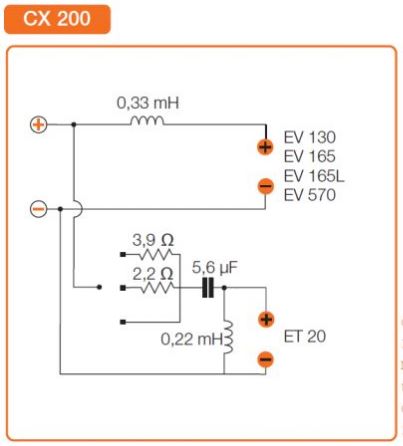

здравейте колеги взех си мидбаси hertz dv165 въпроса ми е ще се наложи ли да сложа филтри за ниските или може да мина и без тях свирата е sony gt620u в пасат б5

Може и без ама може и да си ги изработиш ако не искаш да купуваш. На ниските е само една бобина 0,33mH.
