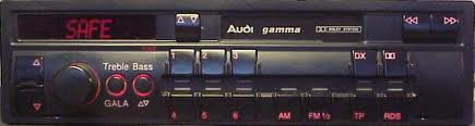

От няколко дни се мъча да се справя с проблема на споменатия в заглавието касетофон Audi gamma,проблема е следния когато извадя ключа от колата и радиото гасне и при всяко поставяне на ключа в колата и пускане на радиото ми иска да му въввеждам кода помогнете да оправя проблема че е доста изнервящо това с кода?
Ето това е модела на касетофона ми

проблема е в електрическата верига. при свързването касетофона взема + след ключа а трябва да се направи да е директен за да не си губи настройките всеки път

Аз това си мислех че е проблема но не смея да пипам бе за попитам защото това е фабричен касетофон и да не направя беля,а от къде да хвана + без да минава през ключа за да се отърва от досадния код всеки път?Сега чета разни теми из нета и доколкото разбрах този касетофон бил с три плюса дали има вариант да не е свързан като хората и затова да прави тия номера?

Трябва да е с 3 плюса да един постоянен един след контакт и последно за осветлението което е свързан към габаритите предполагам
трябва да свържеш двата плюса заедно (постоянния и този след контакт)

И така няма да му гасне касетофона като извади ключа :screwy
Махни касетофона и размени контактния и постоянния плюс.

Днес сутринта го оправих всичко е чук вече ;) остава да си направя само FREE HANDSFREE и съм готов

Единия плюс му е изчезнал/прекъснат най-вероятно. Както казаха колегите тия радиа са с 3 плюса.

Опссс извинявам се че не написах какво беше решението на проблема
1.Проверих има ли три + на захранващата букса
2.Извадих ключа от таблото и проверих кой изчезна
3.Размених местата на постоянния + и този през ключа
4.Касетофона вече не иска код при всяко включване и пак си гасне при вадене на ключа
П.П:Ако има нещо неясно питайте аз се справих сам но с малко помощ от колегата passatfen :beer
