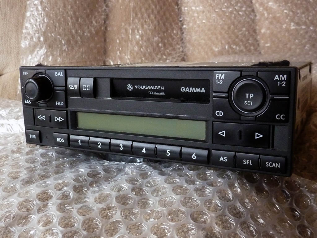

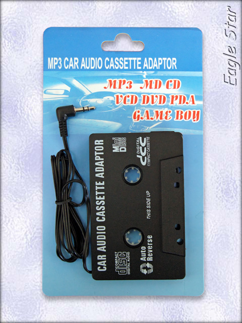

Привет колеги. На радиокасетофон gamma v не тръгва адоапторна касета изобщо. Ако някой се сети нещо да помага ще съм му много благодарен :).

До колкото си спомням този касетофон е с аутореверсна система за четене на касетите, което означава че главата вътре е подвижна. Това може да ти е проблема, тези касети са малко хамави, идеята им е да се опират две магнитно четящи глави и така да се предава сигнала.

Забравих да кажа, че нормални касети тръгват в 90% от случейте.

Като за начало провери дали и двете ролки на "касетката"-адаптера се движат в синхрон. Като завъртиш едната трябва да се върти и другата все едно има лента . Ако не го правят там е проблема един вид защита все едно е набрал лентата тогава едната ролка спира а другата продължава да се върти.

Аз имах една касета извадена от gamma 5,малко по разлияна ми се стори от нормалните продаващи се на нашият пазар!Виж пробвай с друга касета!
