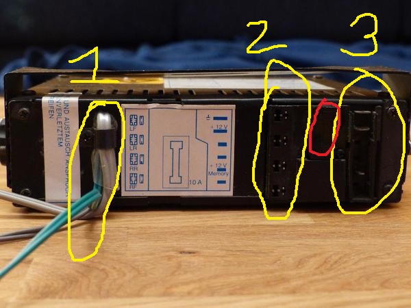

Здравейте,колеги.Подариха ми едно еквалаизерче Interconti EQ 15330.
Като този от снимките по-долу е,но не знам как да го свържа.
+ и - ясно, включих го ,запали.
От там нататък?Дебелия сив кабел е вътре с 2жички и една обвивка - предполагам е за чинч.
Кофтито е,че отзад жиците са отрязани и чинчовете ги няма.
Има още 2 кабелчета,които не ги знам за какво са - излизат от там,от където излиза сивия кабел.
После изходите за говорителите - там прекъсвам + на всяка колона и го пускам през еквалайзера ли?
Искам да го свържа директно към CD-то,усилевател друг нямам.
Извинявам се за тъпите въпроси,но до сега не съм се занимавал с такова нещо.Всякакво инфо би ми било от полза.
Поздрави :beer

Всъщност, това само еквалайзер ли е, или е еквалайзер с усилвател? Защото на снимката виждам, че пише еквалайзер, обаче има и изходи за говорители :gruebel

Ще използвам снимката на автора:
Та по горната:
1) аудио линейни входове - ама кой кой е - не мога да кажа; знам само, че трябва да има общо четири входа, съотвтетно предни ляв/десен, и задни ляв/десен;
2) това са изходите на усилвателя (4х50);
3) захранване;
С червеното - предпазител;
Успех!
