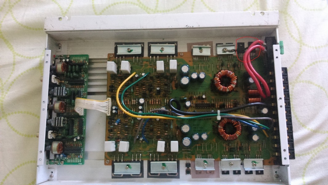

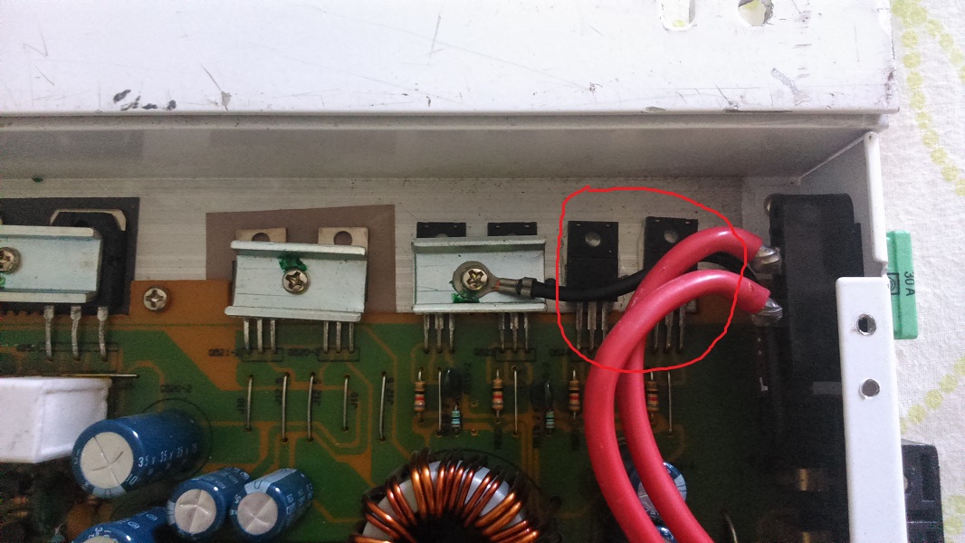

Колеги дадоха ми този усилвател,но след като го отворих да видя дали няма нещо изгоряло забелязах че липсва една метална плочка(не знам как точно се нарича). Проблем ли е да го ползвам така?

Да,чак се чудя дали работи...
Вземи една ламарина,и направи дупка с дрелката!После завивай,за да притиска транзисторите към копуса на усилвателят!
Трябва да се охлаждат добре,иначе ще изгорят и от там и усилвателят спира!
Може да станат и странични поражения,по окололни елементи....
