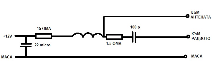

Днес получих джаджата и естествено я отворих
Ето лаишка схема какво има вътре:
Не знам само х-ките на бобината, но е с феритна сърцевина.
Монтирах, но за сега нямам впечатления, защото там където живея и без антена хваща добре.
Като изляза извън града ще споделя впечатления.
