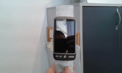

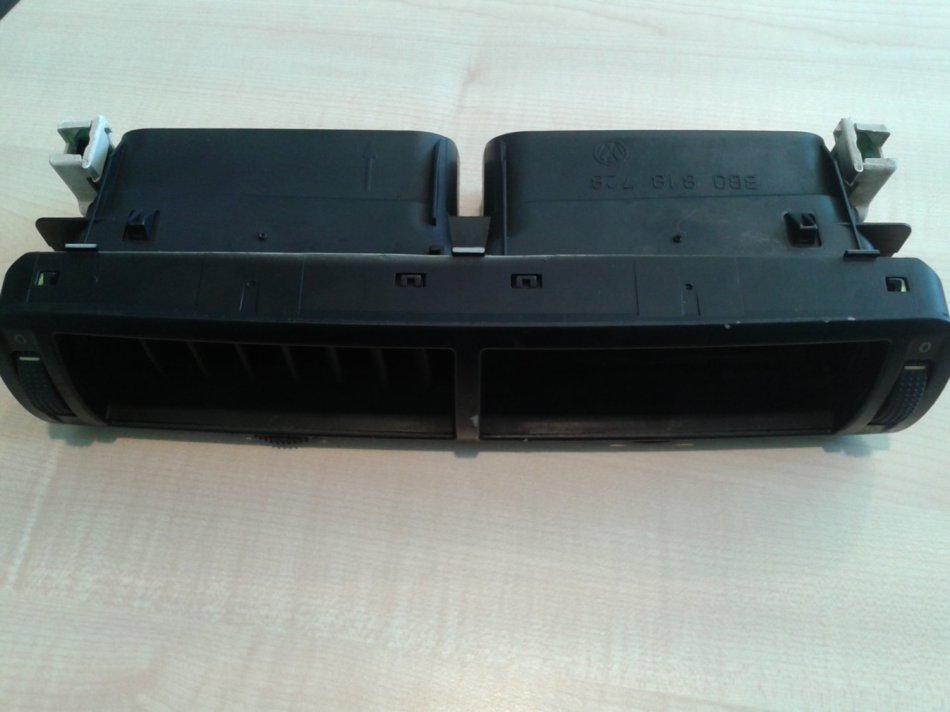

реших да споделя нещо което правя в момента. Проекта го мисля от много време, но все не оставаше време и най- накрая го захванах. Става дума за вграждане на устройство с дисплей, памет и процесор в таблото на колата. Повлиян от многото подобни проекти из нета( хора които вграждат таблети в таблото ) реших и аз да опитам да направя нещо. Седнах и помислих за важни акценти и започнах работа. Критериите по които избрах вида и големината на устройството са лично мои. Казвам това за да избегна безсмислени коментари.;-)
Първия ми критерии беше цената.
Втория, оптимално опростено и с малко преработки( за да съм сигурен, че ще го завърша).
Много важно за мен беше условието да стои изчистено!( по това ми предстои доработване за което може и вие да помагате)
И така.... след много стоене в колата и взиране в таблото реших, че големина на дисплея 4-5" ми е достатъчен. Това автоматично ме накара да търся за устройство донор- телефон. След дълго търсене и чакане се сдобих с със HTC disire с много добра резолюция и 1GHz процесор. По дисплея няма и една драскотина а батерията държи на "стендбай"( без карта ) 4-6 дни. Защо избрах телефон а не таблет?!?!
Телефона има процесор, памет да се тъпче с музика, GPS и място за карта където като вариант само казвам ако си направите дубликат на картата от вашия телефон ще може да ползвате интернет и да приемате обажданията както ще направя и аз.
Таблетът е с голям дисплей,което е единственото му предимство, но аз реших,че нямам нужда от това. Дисплеят на телефона е достатъчно голям да го гледам като GPS и да си избирам музиката. Имам много какво да пиша но е излишно. Ако някой иска помощ със съвет съм на разположение!;-)
Много важна за мен бе позицията на дисплея. Да се вижда лесно с периферното зрение, да не смущава по време на шофиране и да е удобно за управление.
Поради това реших да "жертвам" едната духалка от тези които са разположени в центъра. времето ще покаже дали ще е проблем, но предвид, че 97% от времето съм сам в колата смятам, че няма да е драма.
Закупих нови духалки, за да не стане да си бастисам моите и после да да ги търся!
Разположих устройството в дясно, така реших за по-правилно.
Утре ще кача снимките от този етап и после ще продължа стига да ви е интересно!
Към всичко изброено до момента все още съм много под цената за аналогично устройство!!! А и кефа да го правиш сам е безценен( в крайна сметка аз за това го правя)!

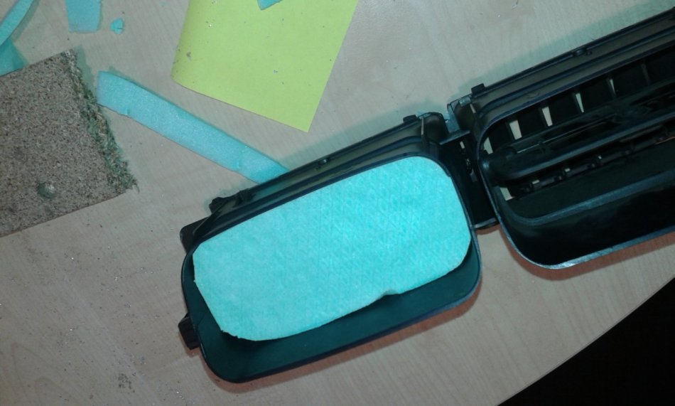

Здравейте отново,
мисля,че съм обходил по повечето възможни проблеми.Относно въздухът който идва.... затворил съм клапата и съм сложил 2см. изолация. Ако успея да кача всички снимки ще се види.

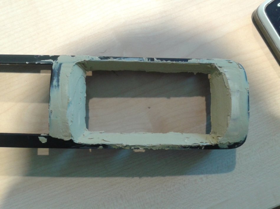

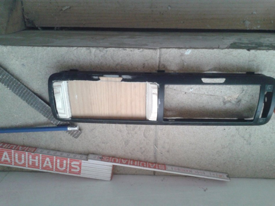

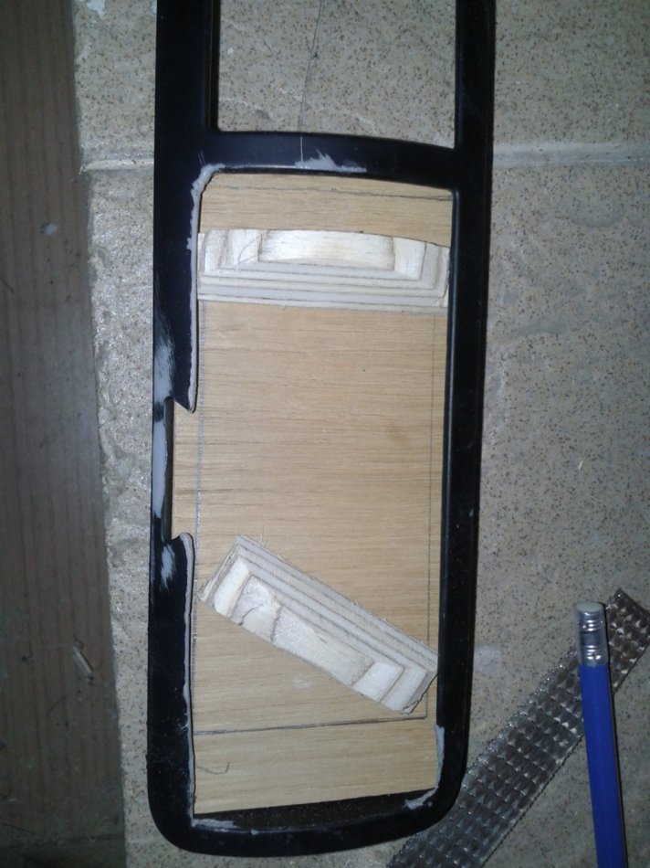

Re: Интересен проект за мултимедия PASSAT B5

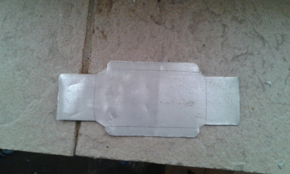

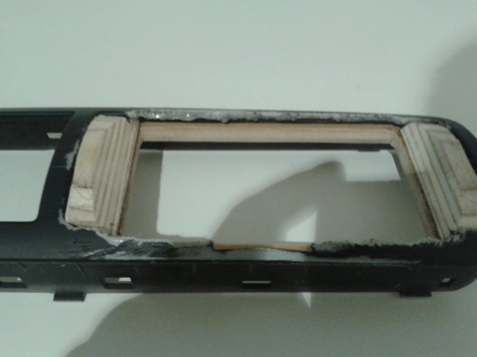

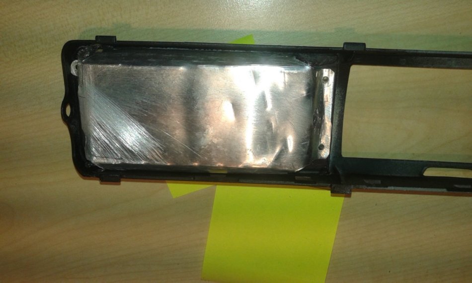

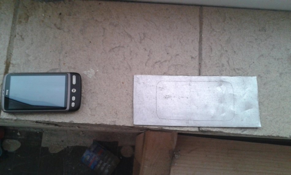

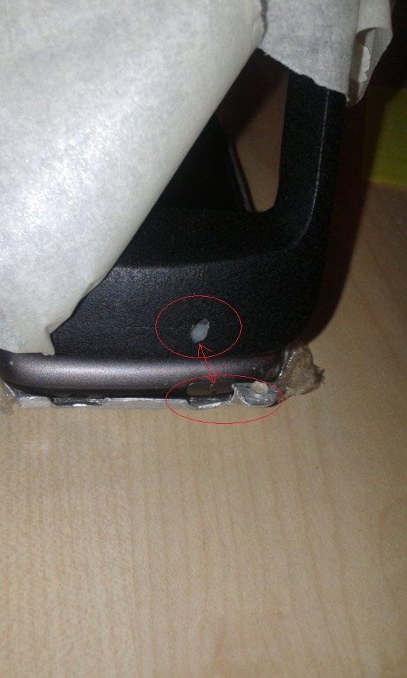

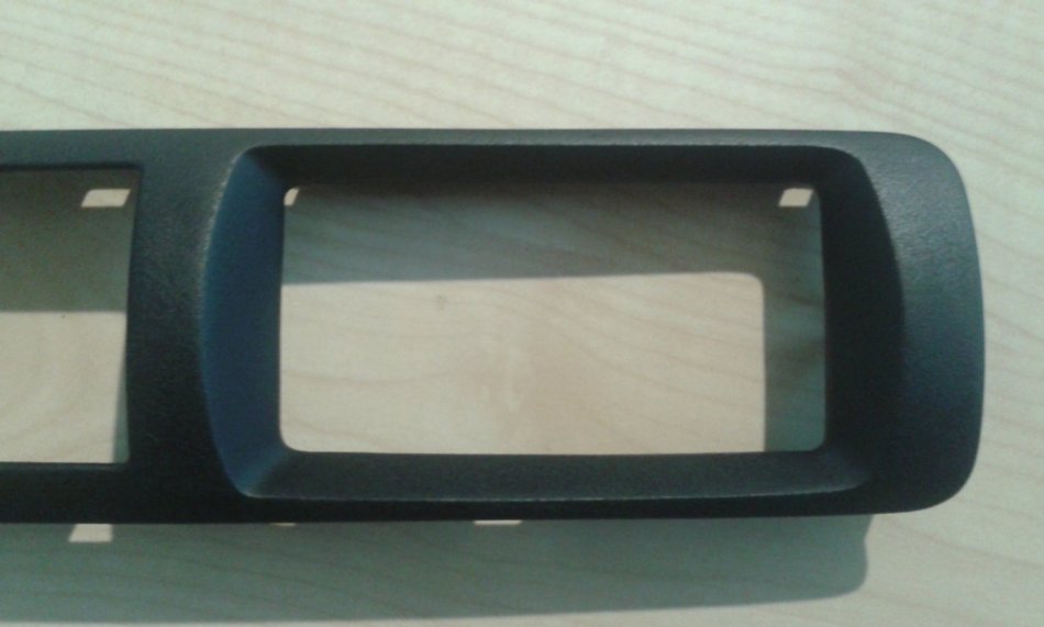

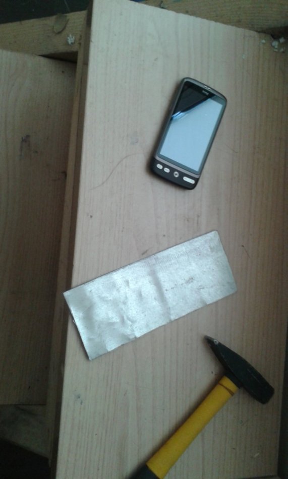

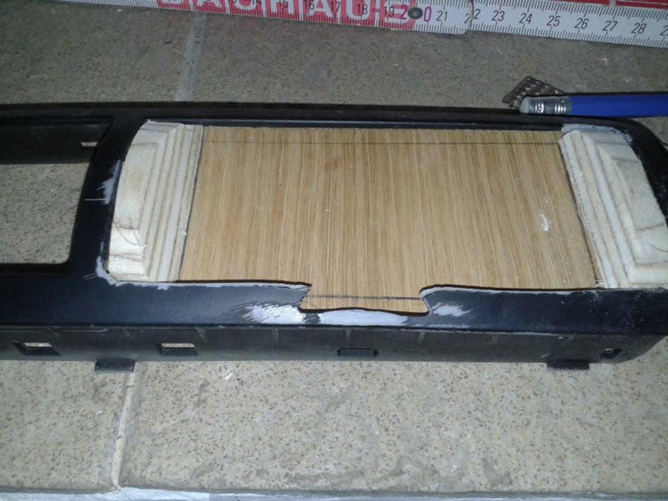

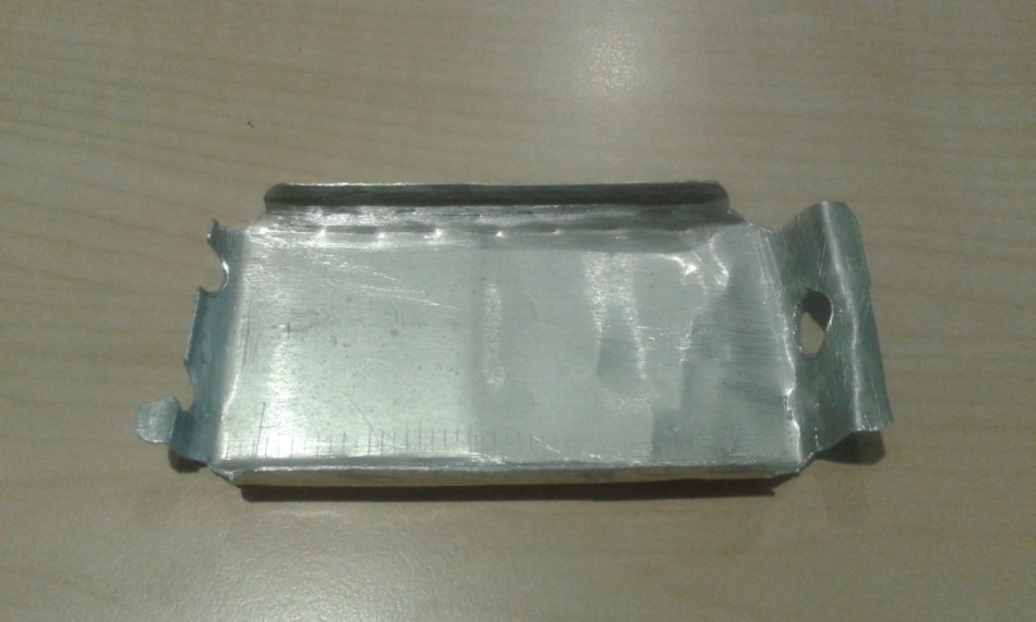

Малко дърводелска работа.... Оформих детайла по начина по който исках да изглежда отпред. После малко кит, за да оправя грубостите. За закрепване реших да използвам алуминиева ламарина по три причини..имах такава, лесно се работи и е добър топлопроводник.

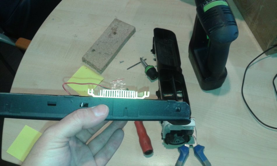

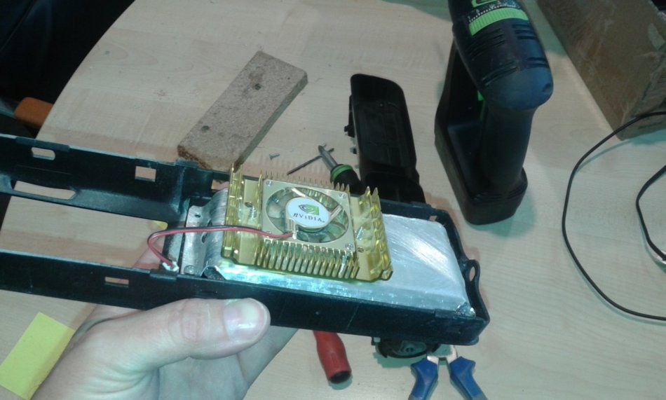

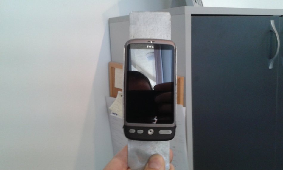

Обработих ламарината и стана страхотен държач за апарата.

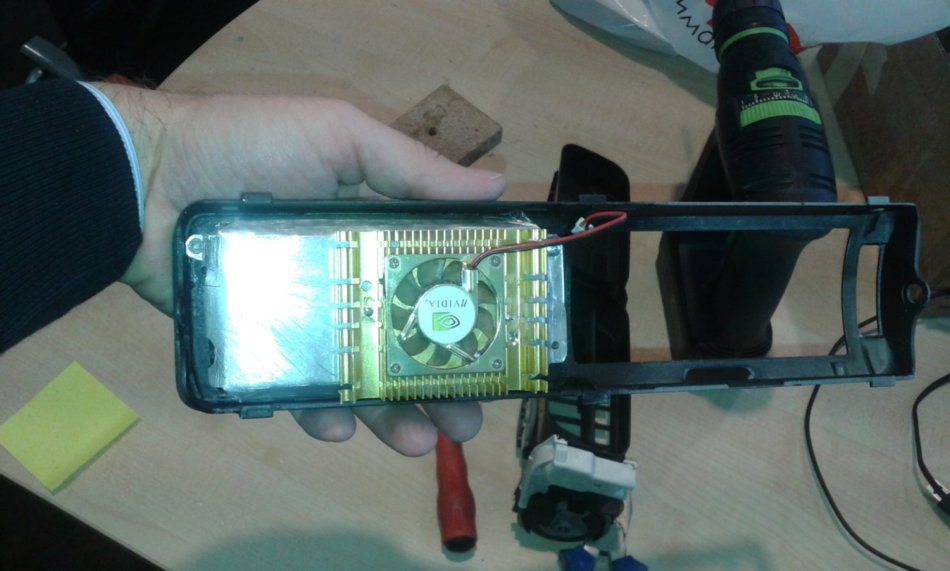

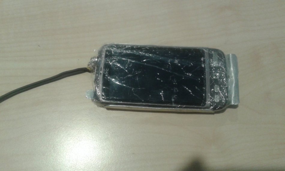

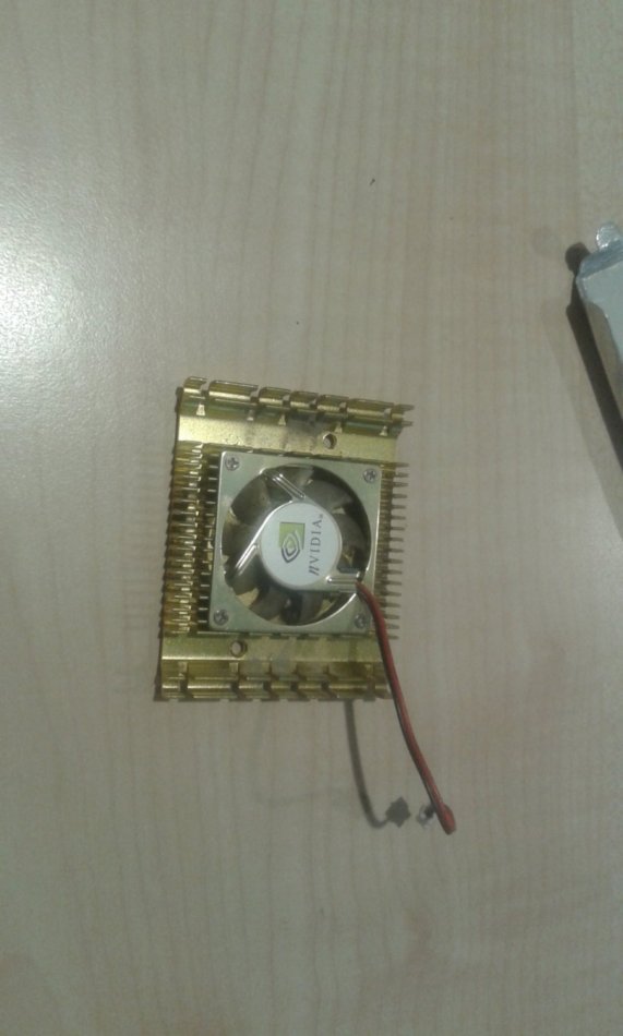

При тестовете на апарата установих, че при интензивно натоварване на процесора има леко загряване на апарата. С използването на алуминиевия капак ( махнах капака на телефона) смятам че ще успея да компенсирам проблема. За всеки случай реших да добавя и това ...Имах видео карта ....нямам видео карта :-) но имам радиатор с перка ( ако се наложи)

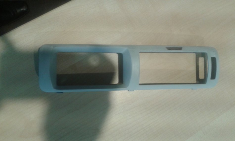

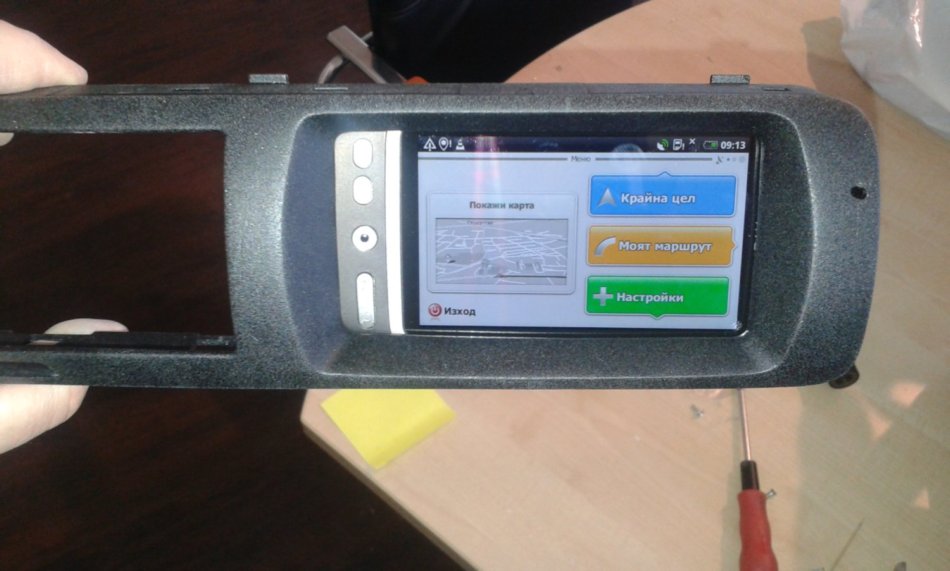

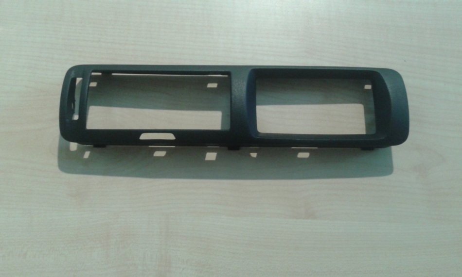

Малко бояджийска работа ииии вървя към финал.....Следва кратък тест ( за одобрение
) и сглобяване.
) и сглобяване.Re: Интересен проект за мултимедия PASSAT B5

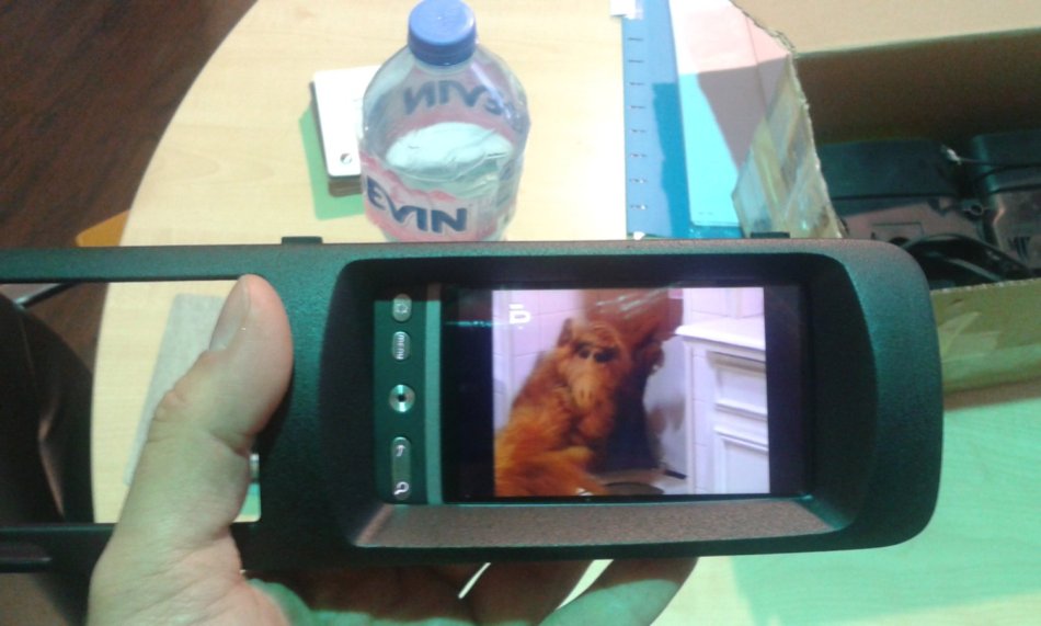

Малко странична информация...... тъй като апарата е HTC имах малък проблем поради факта че активирането на дисплея става само от копчето отгоре на апарата. След четене по форумите проблема беше решен с едно приложение
и вече се активира от механичните бутони отпред. За всеки случай( все пак е устройство с процесор) направих малка дупчица през която да имам достъп до този бутон, а и от там се пуска и спира в случай, че изключи поради някаква причина!!!
Качвам и тази снимка за колегата който ме пита за въздуха по рано и за сега няма да качвам друго че имам и друга работа..:-)
Браво, колега! Изключително добре ти се е получила пластмасата и начина и на оформяне. Като оригинално е!
Мерси!
Това е търсеният от мен визуален ефект. Смятам, че като го сложа на таблото ще изглежда добре. Опитвам се да не бързам защото стават грешки.
Искам да изпипам всичко и тогава да го сложа. Смъкването на духалките е доста тегаво и опасно за таблото и колкото и да се изкушавам да го видя ще почака още малко. Отделно този проект ме чака един MTX tunder 8000 да му правя кутия и да монтирам усилвател който съм купил преди 6 месеца. Идеята ми е, че искам като направя всичко да го пусна наведнъж!

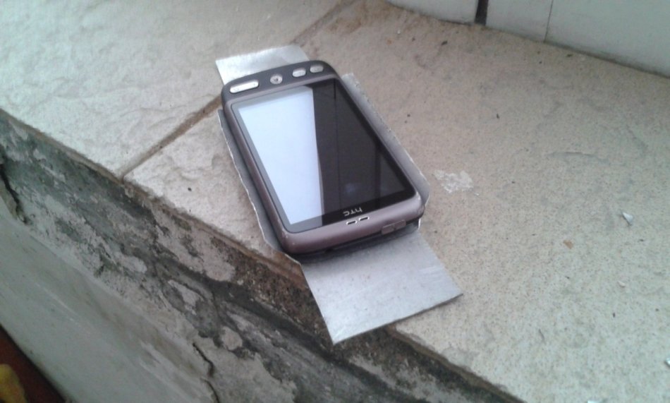

Готина идея,но като го пъхнеш ,ще лови ли сателити GPS-а ? Моя, ако не е върху таблото не позиционира и все си търси спътници.
Смятам, че да защото го тествах. Малко по бавно "закача", но това според мен е от инсталирания софтуер. Същата навигация съм качил и на моя самсунг и там така бавно закача. Това в случаите когато дълго не съм я ползвал. Не знам каква е логиката.
Принципно ми се искаше апаратчето да има изход за антените, както ми е при самсунга, за да му сложа допълнителни антени, но пълно щастие няма!
Остана да купя голяма карта памет и го слагам и тогава ще мога да кажа как се държи.
