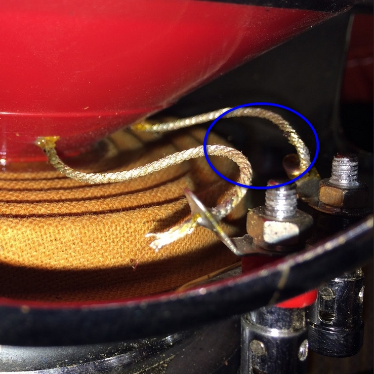

А може ли една снимка или поне модела на говорителя?

Мнениеот geleto__ » Нед 09 ное 2014 20:34

Re: Буфера ми прекъсва
Мнениеот Golf 3 Yahting GT » Нед 09 ное 2014 20:52
Ако опират двата "мустака" по време на движение на мембраната от оградения в синьо участък на снимката ще спира да свири говорителя в този момент и усилвателя ако има защита от късо ще сработва:
При по тихо свирене спира ли пак или само при усилване и при бас? Както е изваден и се пусне да свири какво се случва с мустаците?

Мнениеот geleto__ » Пон 10 ное 2014 10:51
Така след като изкривих мустака ,който опираше на гайката на плюса и я закачих започна да свири.Все още обаче не съм карал колата,възможно ли е от това да е бил проблема?

Мнениеот geleto__ » Вто 11 ное 2014 16:23
Така след тест драйва пак старата песен на нов глас ,установих че десния мустак прави мизерии.Някой ще ме насочи ли към някой по евтин майстор ,че се обаждах на 2-3 места и ми обявиха цена от 30 лв за смяна на мустаци
