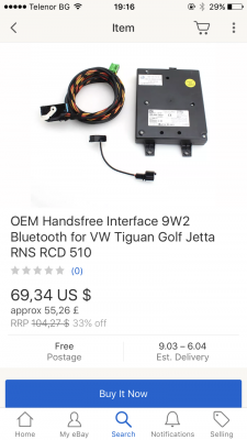

naiturseniq написа:Искам да сложа блутут модул на passat b7 със rcd510.
Във ибей се продават китайски модули които уж са съвместими . Въпроса ми е някой купувал ли е и някой поставял ли е .
Струват около 70$ с микрофон и кабели. Bluethooth module 9w2 .
Здравей колега,
Купи ли си модула или все още се чудиш, защото аз съм в същата дилема.

Здр, за въпроси и цени с монтаж на оригиналните модули на лично. Имайте в предвид, че няма как модул от 70$ да е премиум и да извежда на тъч дисплея рнс рцд510 телефонно меню.
