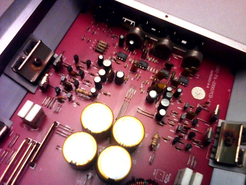

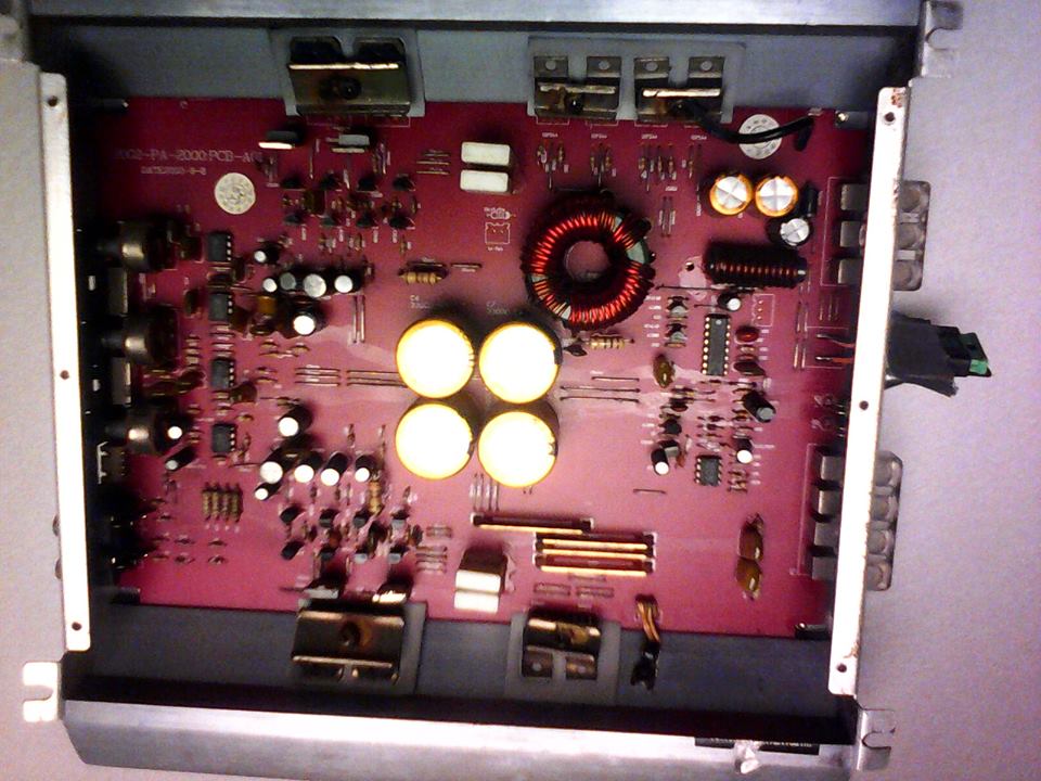

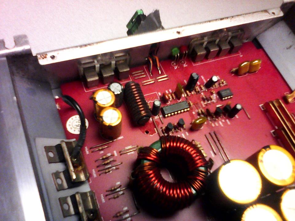

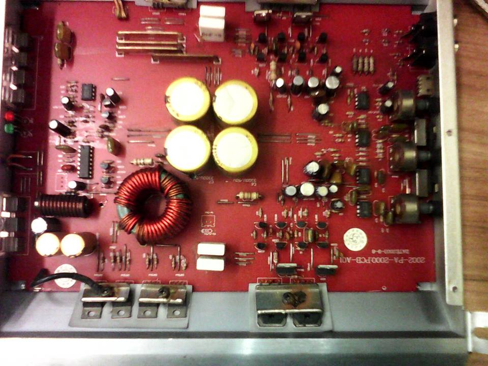

Пичове, отворих усилвателя и всичко си изглежда наред, нищо не е разпоявано или заменяно. Не се вижда и да има мост на рем-а към + . Ето няколко снимки, кофти само, че с таблета съм снимал, а той просто толкова си може..
ПП Отново свързах усилвателя и при включени само + и маса усилвателя работи. Без значение дали има свързан рем, усилвателят си работи постоянно. Това ме навежда на мисълта, че има мост между + и РЕМ, но от долната страна на платката не се вижда, а за да видя платката от горе, трябва да разглобя всичко, понеже е като отлят корпуса..
