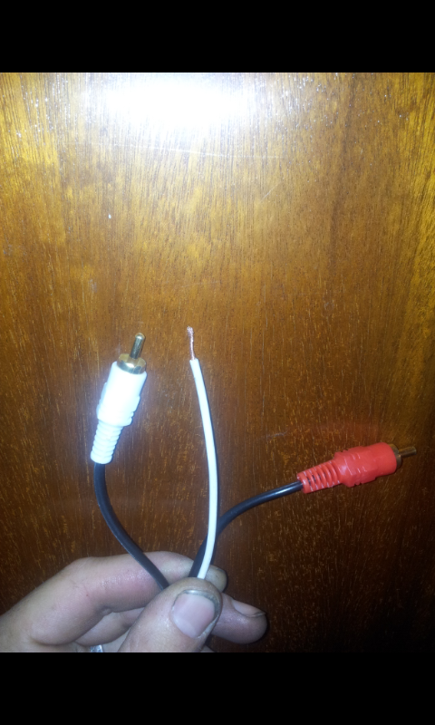

Възможно ли е проблема да е в кабела сложих нила на акума и пак така.,дали ак кабела не е рца да ми прави тоя проблем?прикачих снимка на кабела който направих....пак казвам стига ток от плеъра до усилватела.....

Мнениеот radi_nrj » Пон 15 дек 2014 20:46
За този ти проблем ще трябва мултицет и човек, който да знае как се работи с него.
