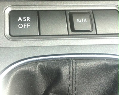

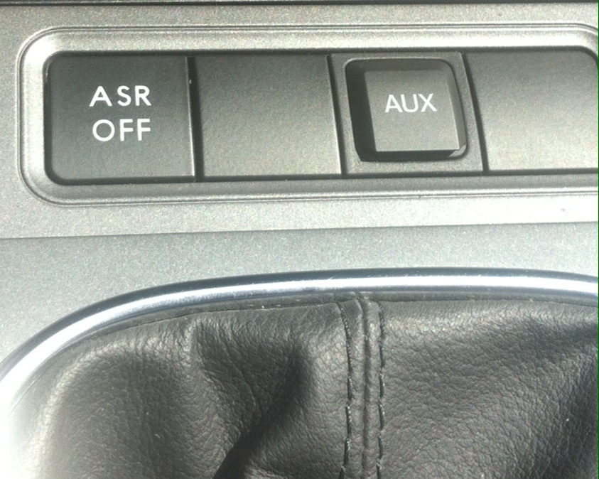

Къде може да е AUX входа на Golf V?
Мнениеот ivoch » Съб 14 фев 2015 23:58
Здравейте,
Някой може ли да каже къде да намеря AUX входа на моя Golf V? Имам оригинален медия плеър и радио на VW с touchscreen. Има опция за активиране на AUX, но не мога да намеря такава букса (ако въобще има такава).
И още. Аудио системата работи само на контакт за запалване, но не и на пред-контакт. Това е много изнервящо.
Някой може ли да помогне с инфо?
Не можах да намеря нищо по темата с търсачката.

Оригинално е в жабката или в подлакътника.

Проверих много прилежно :smile жабката и подлакътника и не намерих нищо. Явно системата е слагана допълнително. В книжката има описание на стандартния модул за радио. Не намерих никъде модела на системата, която е монтирана в момента.

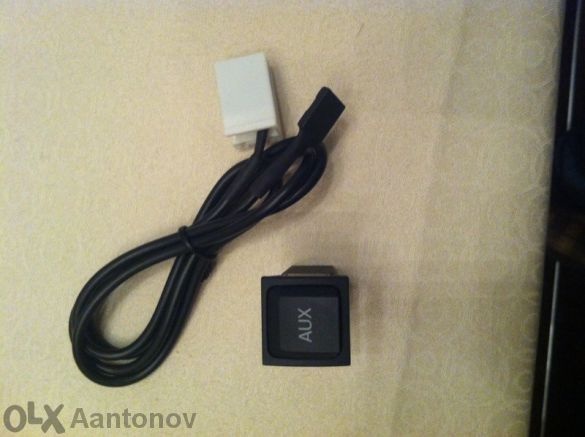

И Can gateway имам и адаптация и монтаж демонтаж правя, аукс мога да ти сложа само че си ми далечко!

Колега, изкарай си сам аукс буксата, всеки с ваг-ком може да ти свърши останалото.
