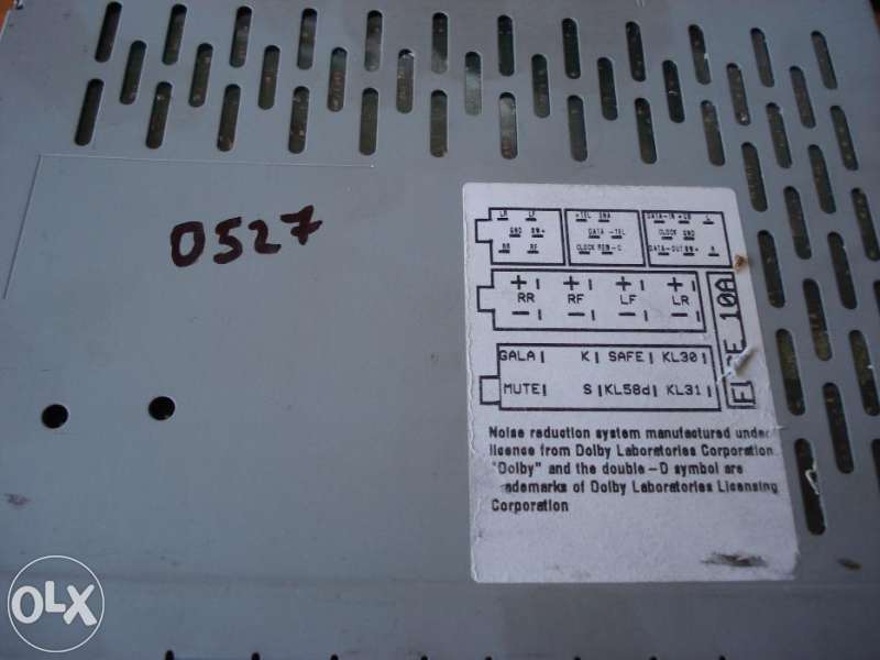

Имам касетофон Gamma 5 в колата. Въпроса е към него мога ли да свържа двуканален усилвател за баскаса и кои са изходите? (узилвателя е SONY XM-ZR602)
Имам някаква снимка за буксите на касетофона:
Ред 1: Захранване, Телефон, Чейнджър
Ред 2: изходи за говорителите в купето
Ред 3: Не го знам за какво е (ако знаете - кажете)

Е, то няма как да се обърка къде се свързва. И 3те букси от 1ви ред са различни, че май и цветни - жълта, зелена, синя. Синята си е чейнжъра 8 или 12 пина. Тази жълтата е крайна или както си посочил захранване.
Синия кабел е най-вероятно някаква маса

синия кабел според мен пуска и спира усилвателя, буксата не може да се включи на различно от предвиденото място

Връзва се тук, това са ти изходите от предусилвателя:
Синия кабел е remote за усилвателя.
3-тия ред ти е точно захранването + димера (сигнал да регулира подсветката с тая на таблото), галата (сигнал от скоростомера да усулва звука при по-висока скорост), К и S шина (трансфер дани за връзка с компа на колата и фис дисплей).
