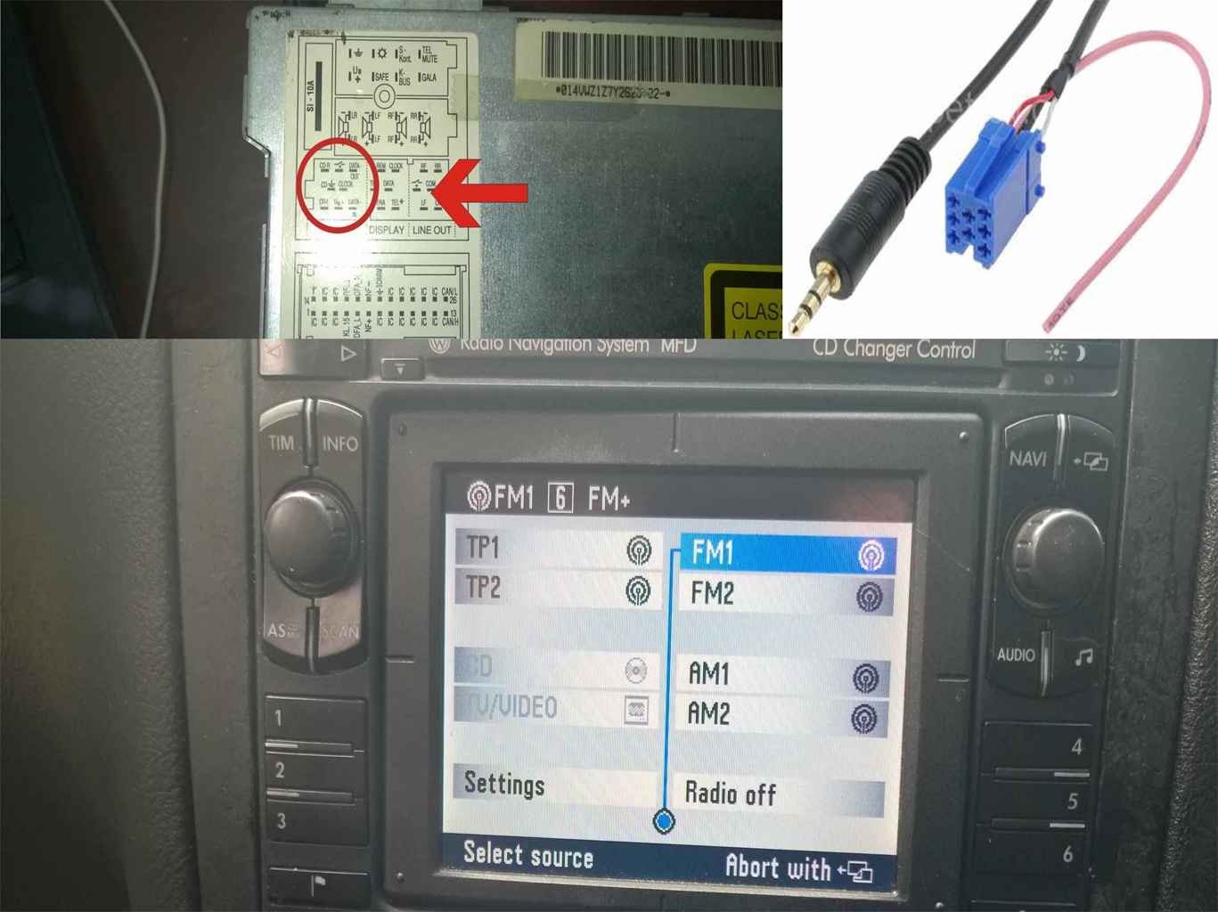

Здравейте, взех кабел който от единия край е стандартен жак 3.5 мм а от другия е квадратна букса която влиза отзад на навигацията там където пише CD. В менюто обаче "CD" не е активно. Ще съм много благодарен ако някой има идея какво трябва да направя за да слушам от външен източник ( освен да си купя ново устройство )
Благодаря.

Re: Проблем с външен аудио източник на Blaupunkt MFD навигац
Грешен кабел, с грешна букса.
10-pin mini din, в кръглата дупка по средата на радиото отзад, и си ти на позиция aux. :)
Аз го поръчвах този кабел от Европата някъде, но сега не мога да се сетя за сайта.
ПП: Сетих се
http://www.tme.eu/bg/katalog/?art=MFD2-JACK#id_category=100510&s_field=artykul&s_order=ASC&visible_params=2%2C2325%2C9%2C2312%2C2316%2C2311%2C2315%2C2313%2C1182%2C736&used_params=2312%3A20747%3B2325%3A22722%3B
Трябва ти MFD-2XRCA/GN или MFD-JACK
Благодаря! Много е важна и полезна информацията от първа ръка.
