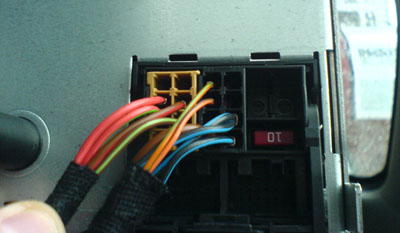

Кода е наличен, просто, когато му се сложат буксите отзад, не изписва SAFE и не позволява да му се въведе кода. Майстора резна 2 кабелчета от буксата, според него са за комуникация на компютъра на колата с радиото. След като резна тези кабелчета, радиото изведнъж проработи, въведе му се кода и всичко беше точно. Но, когато колата се запали, отново радиото спира и се изписва ERROR 2, а ако тези 2 кабелчета са си свързани, директно при поставяне на буксата се изписва тази грешка.
Не знам от каква кола е свалено радиото, но е същото като сегашното, само че със сиви копчета а не черни.
П.П. май отряза горните 2 кабела на черната букса:
Снимката не е моя, ако трябва ще разглобя пак да снимам и там, но съм 99% сигурен, че тези кабели отряза.

Според схемата е отрязал точно управлението CAN.
Нека се изкаже и друг колега, но според мен трябва да се свържат пак кабелите и да се пипне от към колата...
