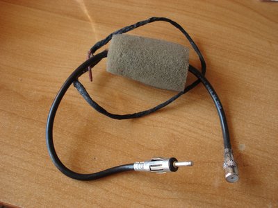

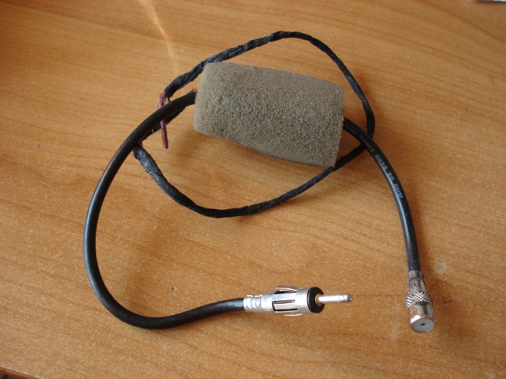

niko_2317
Мнения: 244
Регистриран на: Чет 05 мар 2015 22:07
Re: Грешка Aura V3 CD
Мнениеот niko_2317 » Вто 08 сеп 2015 8:51
Имам такова фантомно захранване сваляно от VAG автомобил.
8лв :th_up оригинално е!

Мнениеот flameman5 » Чет 10 сеп 2015 19:43
Благодаря колеги, но при мен проблема е малко по-друг. Аз не съм с афтър маркет ЦД, а със сток Аура V3 и би трябвало да подава 12В без такъв преходник. Трябва да открия какъв е проблема вътре в Аурата.
ПП А за този преходник имам тема още 2010г, когато сложих ЦД Сони на Полото. Тогава го купих от Авител и го сложих.
