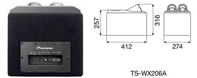

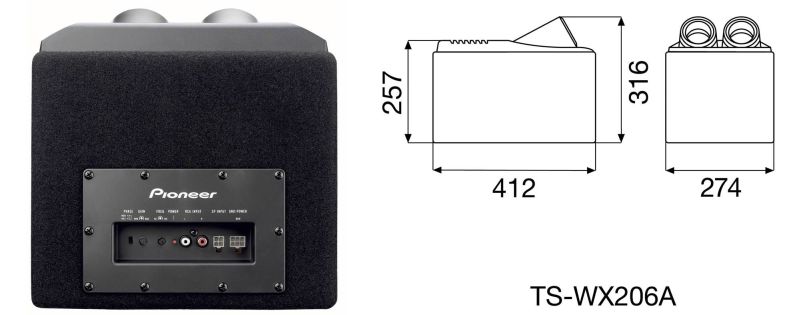

Колеги...понеже съм скаран много с тока...а почти всичко при мене е направи си сам се обръщам за пореден път към вас със крещящ и истеричен зов за помощ.Трябва ми захранващ кабел те този активен буфер.От Авител ми казаха,че трябва да чакам около месец и срещу сумата от около 100 лева ще се сдобия с такъв кабел...тенкю.Можело да съм си го направил и аз...да ама аз не мога...Та някой да чукне едно рамо и да ми обясни като на малоумен какво трябва да си купя и какво трябва да направя...за да тръгне пущината...ще сложа и снимки и схеми в темата.Става въпрос за 6 пиновата букса
http://www.avitel-bg.com/xdocs/TS-WX206A.pdf
Тука има и схеми как се връзва...ама нещо са много неразбираеми за мен...къде трябва да го вържа...директно за акумулатора ли...за плеъра ли...Айде сигнал ще дам от плеъра...ама това захранване мамата ми разкара...
