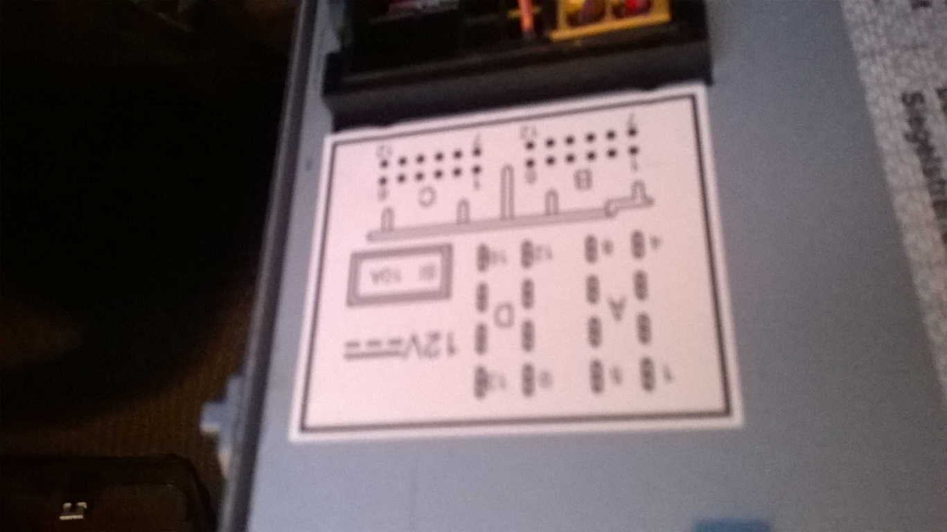

а само 3.5мм аудио става ли да се закачи отзад, че тоя Yatour много пари ми се вижда?
каква джаджа трябва да търся?
отзад видях имам 2 букси с по 8 пина
и още две букси с по 12 пина, на които няма нищо закачено
прилича на тази снимка:

Мнениеот malcho_m » Сря 27 яну 2016 19:02
така изглежда моето. сори за лошото качество

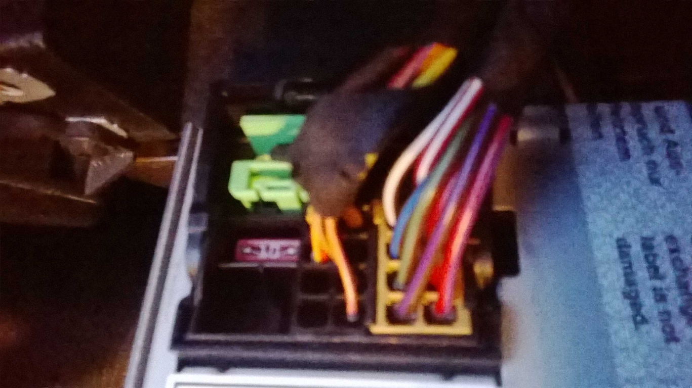

Мнениеот malcho_m » Пет 19 фев 2016 18:32
Евтин вариант работещ - прекарване на AUX кабел !!!
Купува се кабел AUX за мерцедес като този, за Passat не намерих. Кабела го купих от телевизионния сервиз в Стара Загора, мисля 10лв беше.
Буксата му е същата като на Passat-а. Само пиновете трябва да се пренаредят:

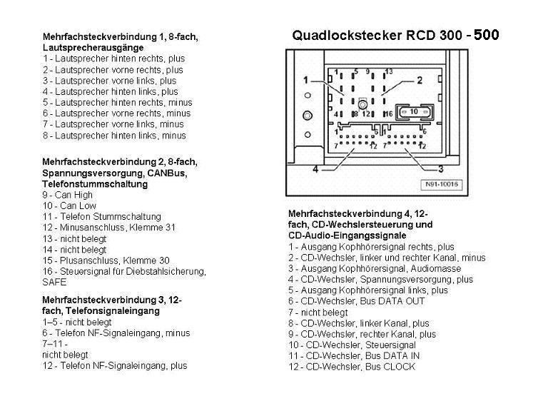

"Find CD changer socket on radio, PIN 8 Aux in Left, PIN 9 Aux in Right, PIN 2 Ground."
Ето и схема на пиновете:
Изпробване:

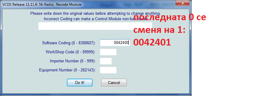

Ако не се изпише, както беше при мен - пускаме VAG COM
1. избираме модул 56 Radio
2. 07 Coding
3. последната цифра при мен беше 0. Променя се на 1 или 3. И двете сработиха при мен
4. Do it
5. Гасим от контакт. Пак на контакт. Пак проба с натискане на CD копчето

Остава да измисля как да прекарам кабела навън, с възможно най-малко разглабяния на пластмаси
