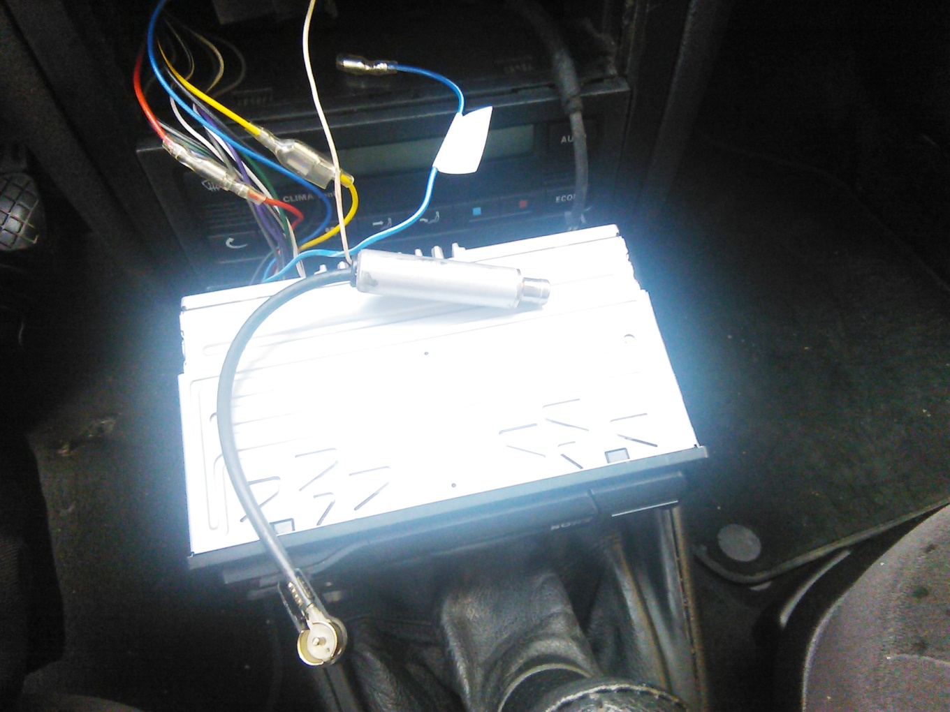

това устройство е включено в антената на радиото а в него покривната антена. с него радиото не лови никакви станции като включа директно антената си бачка без проблем. та какво е това и какъв може да му е проблема.

Това ще е някое не оригинално усилвателче или инжектор на захранване за активна антена. С тая снимка - толкова.

ми незнам не съм виждал такова до сега от него излиза тънко кабелче и отива на една от буксите на радиото но къде точно не се сетих да погледна

Тънкото кабелче е маса. Това е усилвател. Просто е сдаш багажа.

Може да е както адаптер/инжектор на фантомно захранване, така и усилвател. Кабелчето не е маса, а е плюс от радиото на колата. На тоя проводник има напрежение като радиото е включено и е на режим "радио". Тъй нареченото конверторче взима GND по ширмовката на коаксиала.
Не е казал каква е колата, но ако е GOLF3, примерно - там няка инжектор с такъв вид. Най-вероятно е някакво допълнително слагано усилвателче.

извинявам се колата е бора 1.9 тди имам я от 4 дни и още оправям бъркотии те как да го проверя дали е дало фира и стрували си да търся друго ако е

Моето на пасата което си беше с него си вземаше маса с тънкия кабел. Ако е активна ще бъде плюс. Може и да греша тая вечер не съм в кондиция.

Взима плюс от power antenna изхода на радиото. Усилвател или фантомно за заводската натена е това.

а струва ли си да го възстановявам или да карам без него

Виж дали кабелчето му се захранва с + когато си пуснал радиото.Ако да и пак лови кофти станциите,тогава го разкарай.
На скоро слагах един плеър в поло 2004-та и при него имаше подобно усилвателче.Изглеждаше заводско и вземаше + от синия кабел за + към усилвателя който излиза от всеки плеър.
