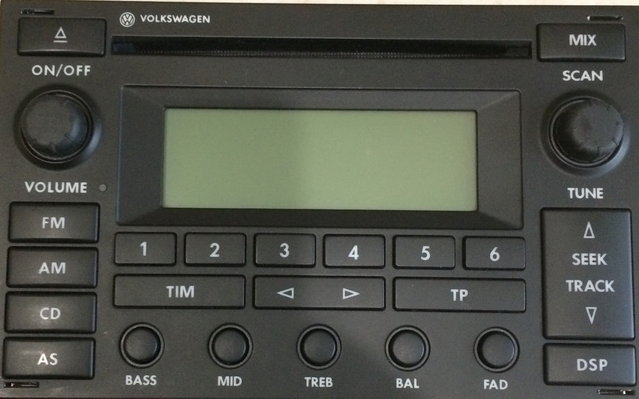

Имам следното животно в колата DELTA 6:
Спря да вади дисковете и се установи счупена част, която се грижи за ваденето на дисковете.
От доста време обмислям да вържа USB модул, за да не се налага да записвам дискове като луд.
Сега е точният момент - няма смисъл да ремонтирам/заменям CD-то.
Какви са опциите ми?
Гледам различни модули:
YATOUR Digital Music Changer USB SD Aux-in MP3 Adapter Interface For Volkswagen
https://www.aliexpress.com/item/YATOUR-Digital-Music-Changer-USB-SD-Aux-in-MP3-Adapter-Interface-for-Volkswagen-Passat-Gift-8GB/32507435441.html?spm=2114.search0103.3.8.3e3551femSUFf4&ws_ab_test=searchweb0_0,searchweb201602_10_10065_10068_319_10059_10884_317_10887_10696_321_322_10084_453_10083_454_10103_10618_10304_10307_10820_10821_537_10302_536,searchweb201603_16,ppcSwitch_0&algo_expid=6947167d-070e-4e19-afdd-bba2ad9375a3-1&algo_pvid=6947167d-070e-4e19-afdd-bba2ad9375a3&transAbTest=ae803_3
Car Adapter MP3 Audio Interface SD AUX USB Data Cable Connect Virtual CD Changer
https://www.aliexpress.com/item/Car-USB-Adapter-MP3-Audio-Interface-SD-AUX-USB-Data-Cable-Connect-Virtual-CD-Changer-for/32803152582.html?spm=2114.search0104.3.29.56701eedJTQvsX&ws_ab_test=searchweb0_0,searchweb201602_10_10065_10068_319_10059_10884_317_10887_10696_321_322_10084_453_10083_454_10103_10618_10304_10307_10820_10821_537_10302_536,searchweb201603_16,ppcSwitch_0&algo_expid=62f4fb27-0c14-4a20-8e33-8a4498ad58ca-4&algo_pvid=62f4fb27-0c14-4a20-8e33-8a4498ad58ca&transAbTest=ae803_3
Въпросът е кое е максимално безпроблемно и да не загине безславно за 1 година.
Вариант ли е да търся CD changer от Passat b5.5 и да го монтирам в жабката / подлакътника?
Единственото, което искам е да запазя оригиналния вид на колата и музиката, която пускам да е качество сравнимо, че и по-добро от CD-то.
С колко пина ми трябва модул - 8 или 12? Колата е VW Passat B5.5, 2005, ако има значение.
Мерси предварително

Re: Радио Gamma на Passat B5.5 може ли да се изведе USB?
Приятел сложи продукта от вторият линк.
На Ауди А3. Вече над година.
Аудито е с двоен ДИН медия.
И си работи перфектно.
И аз съм 2 години с устройството от втория линк. На gamma 5 в B5.5. Никакви проблеми и смущения.
Благодаря, момчета.
Сега остава да потвърдя, че моето радио е с 12 пина?
Delta 6 е с 12 пина.
