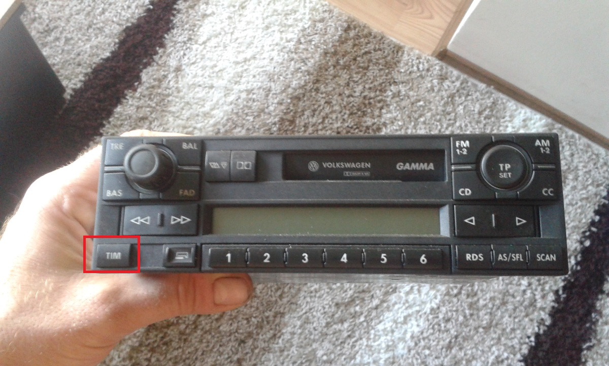

Става въпрос за оригинална Гама 5-та серия, която се монтира в Пасат Б5,5. Докато беше на колата касетофона си работеше, свалих го и го монтирах на моя Пасат Б5 и единственото, което изписа е съобщението "TIM 2h" и премигна червена лампа до бутона "TIM" на самото радио (ограден е долу на снимката).
Натиснах бутона, но нищо не се случи. При последващо включване въобще не реагира.
Някой знае ли как да се оправи проблема?
Отделно после ако не е разкодирано ще търся код в другата тема.
Благодаря предварително!

това мисля е часовата зона

Защо обаче не реагира въобще при включване към буксите на автомобила? Натисках бутона за стартиране, нищо не се получи обаче.

Съобщението означава ,че след изваждане на контактния ключ,радиото ще работи 2 часа и ще спре с цел да не изтощи акумулатора.Не ти тръгва радиото защото иска код.Ако го върнеш на старата кола ,почти е сигурно че ще тръгне,защото радиото обменя инфо по един от кабелите с таблото или с компютъра не съм сигурен с кое от двете.Ако го отключилш с кода итвоята кола поддържа комуникация с радиото, дори да го изключиш от акумулатора или от буксите,после пак ще тръгне,защото помни инфо за последното включване.
П.П на линка в ютуб е показано как да въведеш кода.

Пак да опиша ситуацията - радиото е свалено от 5,5, като там си работеше. Искам да го монтирам на Б5 и след като свържа двете букси първоначално даде това съобщение, а после въобще не се включва, т.е. няма как да въведа кода, тъй като не се включва :th_up
Благодаря за линка колега, полезен е! При мен обаче не се включва въобще :cool

да не е изгорял бушона ?

Здрав е.

Само да спомена.Включването/Изключването е от въртящото се копче за усилване,трябва да се натисне и ако всичко е здраво трябва да светне и да изпише SAFE 1000.Да не са размествани пинове в буксата ако си бил с друго радио?
