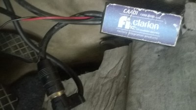

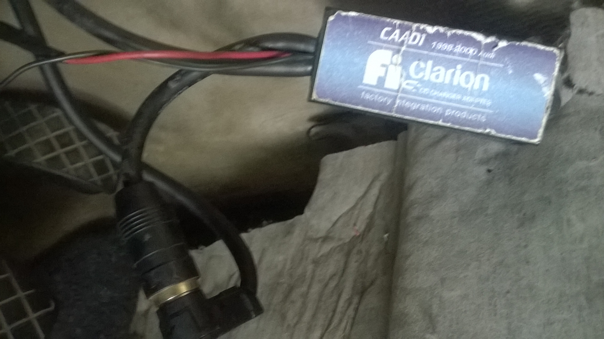

Здравейте колеги, имам следния проблем при поставяне на ключа в ключалката/едно и също е дали е контакт или на средно положение/ чейнджъра чете и си свири, но като запаля колата не иска спира да чете. Черната жица съм я свързал към масата на черната букса, а червената е към червената/S-kont./ към черната букса. Иначе другото си е на букса синята отзад на MFD. Благодаря Ви предварително!
