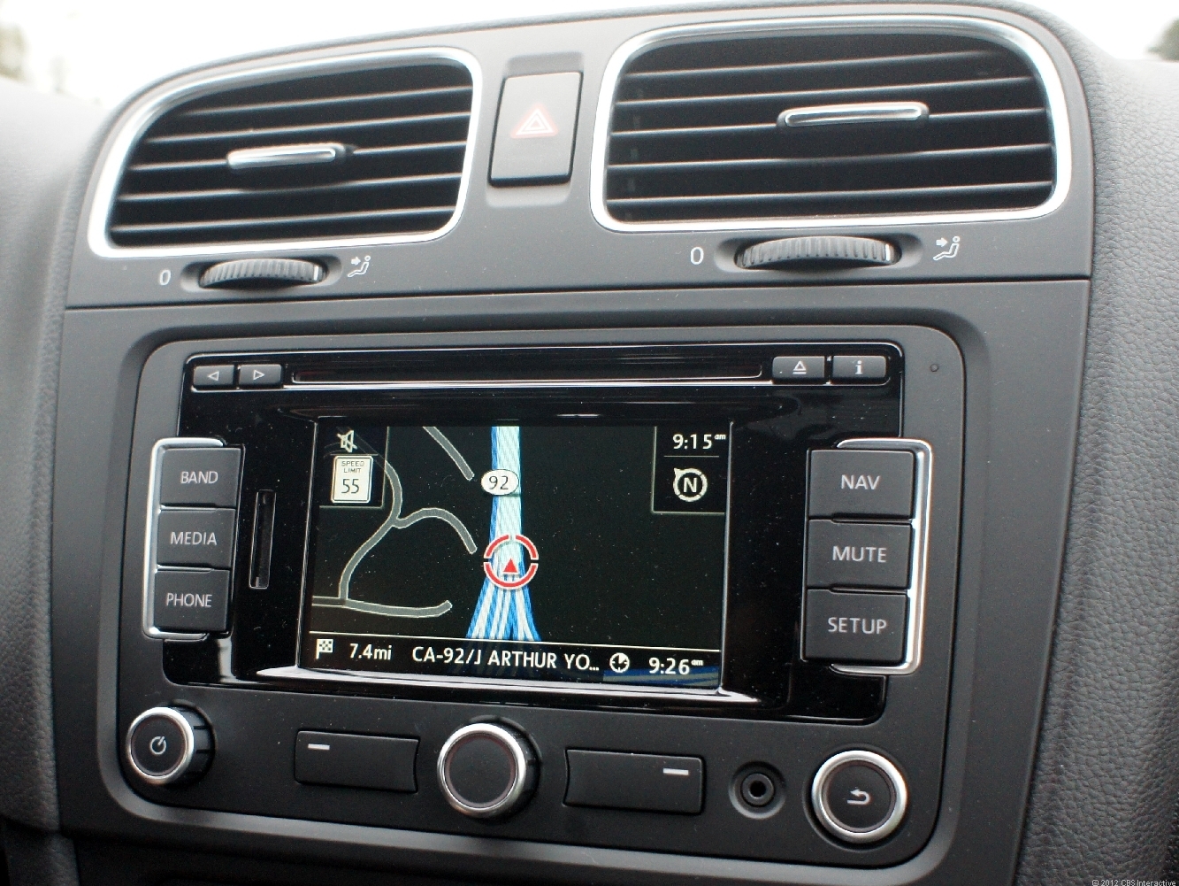

Здравейте колеги интересува ме каква е разликата между моята навигация.
RNS-315 и другата RNS-510. Плюсове и минуси. Може ли да го сменя с 510 и дали си заслужав, понеже по големия дисплей за мене е плюс.

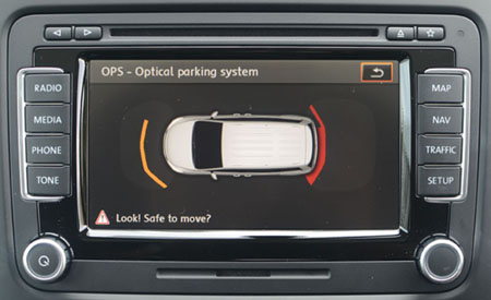

Рнс 510 освен по-големия дисплеи има следните предимства:
-вграден хард диск ,30 или 40гб
- чете две формат, ( при допълнителен модул) поддържа Тв
- подробни навигационни карти, които са безплатни за обновяване всяка година.
Рнс 315 единственото предимство е че разполага при повечето версии с вграден блутут, докато при другите блутут работи само при наличието на модул допълнително!
