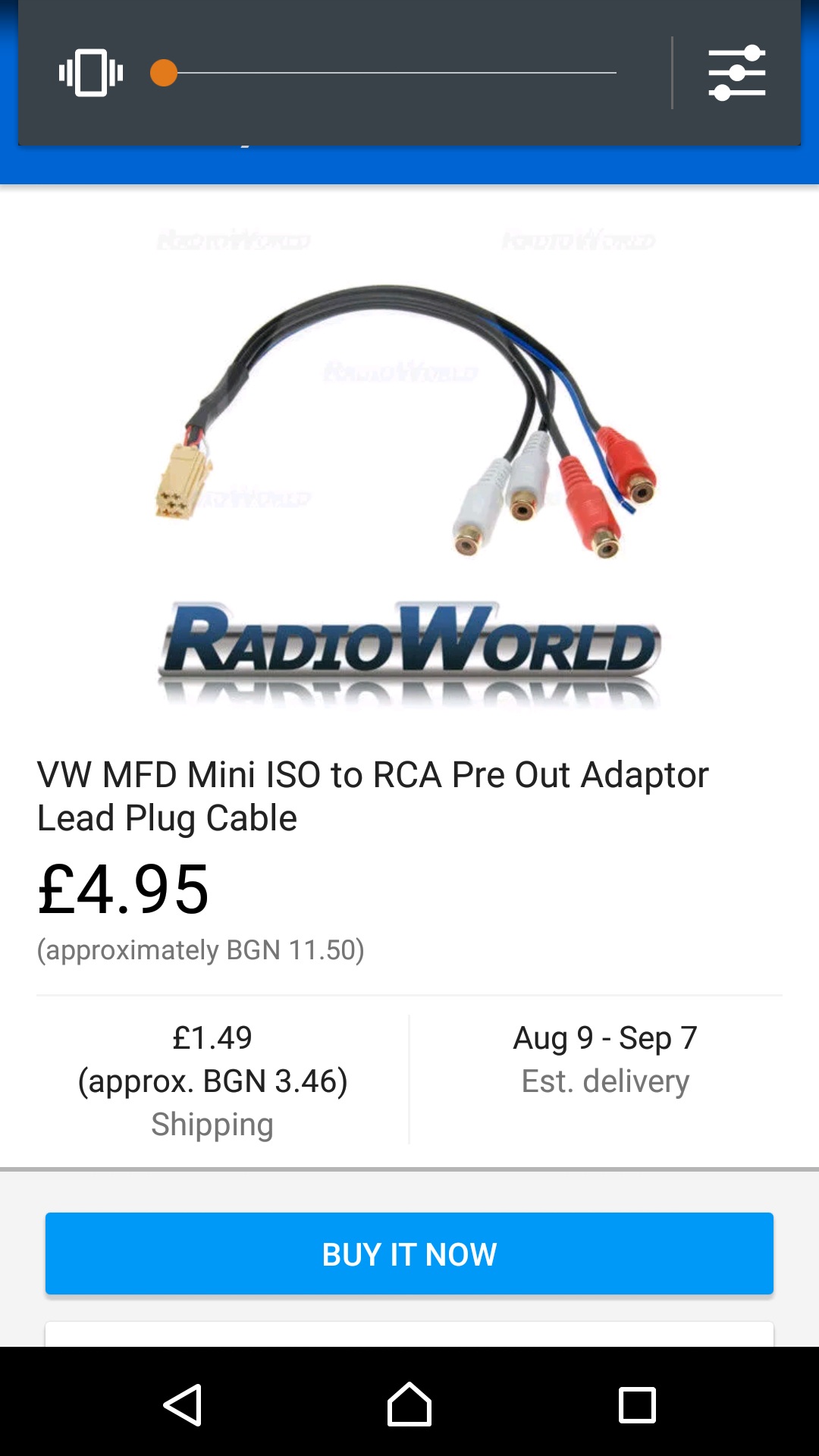

Здравейте колеги..имам едно въпросче понеже съм нов във сверата на автомобилите. Карам Голф 4 1.6 16V 2002ра година и искам да си сложа туба и усилвател интересува ме дали имам вход на радиото за усилвател. Със оригиналната навигация съм " radio navigation system mfd "
Благодаря предварително :wink

То това за усилвателя е изход, а не вход и имаш, но ти трябва преходник от мини iso на 4 чинча
