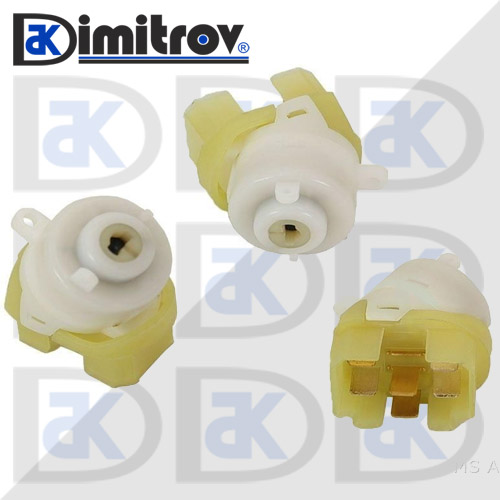

Чопа в ключалката на патрона влиза в дупката на клемореда,натиска това чернеещото вътре и на едното краче/горно ляво/се появява +,който е само за радиото.АСС е за парно,чистачки,нагревател задно стъкло и др.
