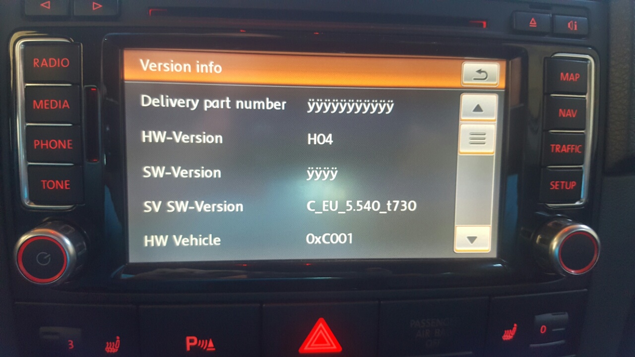

Автомобилът е Touareg 2008г.
Дисплея на на аудиосистемата(RNS 510) свети но няма звук в колоните.
Опитах с Reset но не се получава
Не вижда версията на софтуера

Повечко инфо колега, преди е работил и изведнъж ли спря звука. Има ли фабричен усилвател автомобила или не? Добре е да погледнете и на диагностика има ли записани грешки? Има вариянт да е софтуерен бъг, но има вариянт и хардуерно да се е прецакал!

xtoni написа:Повечко инфо колега, преди е работил и изведнъж ли спря звука. Има ли фабричен усилвател автомобила или не? Добре е да погледнете и на диагностика има ли записани грешки? Има вариянт да е софтуерен бъг, но има вариянт и хардуерно да се е прецакал!
Да работеше натиснах setup+eject+info системата се рестартира и спря звука

Тази комбинация е Swl mode, за зареждане на софтуер. Но за да е станало така да не сте опитвали обновяване на навигационна карта или нещо диск в лоъдъра. Последния сходен плеър със уууууууу на парт номера се оправи само с програмиране на процесора. Товст ремонта не е никак евтин. Ако софтуерно не се оправи тоест с преинсталация на фабричен фирмуър, нещата опират до компетентно ремонтиране с програматор за процесор....

xtoni написа:Тази комбинация е Swl mode, за зареждане на софтуер. Но за да е станало така да не сте опитвали обновяване на навигационна карта или нещо диск в лоъдъра. Последния сходен плеър със уууууууу на парт номера се оправи само с програмиране на процесора. Товст ремонта не е никак евтин. Ако софтуерно не се оправи тоест с преинсталация на фабричен фирмуър, нещата опират до компетентно ремонтиране с програматор за процесор....
Опитвал е да сложи карта, но не е успял да я качи цялата.
На дисплея се е появила но не се е качила цялата, дало грешка към края.

Да така и предположих! В този случай лоъдъра не е добър и не е желателно да се опитвате да качвате нов софтуер. Хардуерен ремонт 300лв!

xtoni написа:Да така и предположих! В този случай лоъдъра не е добър и не е желателно да се опитвате да качвате нов софтуер. Хардуерен ремонт 300лв!
с преинсталиране на софтуера се получи, появиха се номерата и звукът. Но казаха, че имало проблем с кодировката на устройството затова така се е получило.

Радвам се че се е оправило с преинсталиране, случилото се не е от прекодиране а от кофти диск или прроблем с четеца по време на качване на карта. А когато лоъдъра не е добър риска да получите бял екран е много голям и тогава ремонта е солен.
