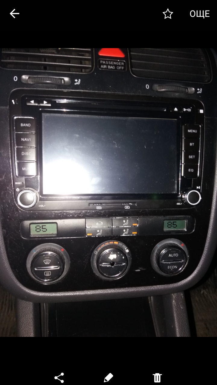

И как да разберем кой модел навигация имаш. Качи снимки. Каква карта е счупил мияча?

Извинявам се, ама "жена-шофьор". Нищо не разбирам от коли, както може би си личи.
Картата лисва- става въпрос за тази, която се слага по средата на навигацията, над копчетата за климатроника.

За съжаление имате монтирана някаква китайска медия. Над климатроник бутоните имате два слота за Sd card от който единия е за навигационната карта. Това че ви угасва плеъра е или повреден самия плеър или има някаква несъвместимост с вашата кола. Виждал съм и по-тежки случаи с нефабричен плеър да се изтощава и акумулатор. Според мен трябва да се разгледа инсталацията след демонтаж на плеъра и е желателно една диагностика с компютър за натрупани грешки в отделните модули.
