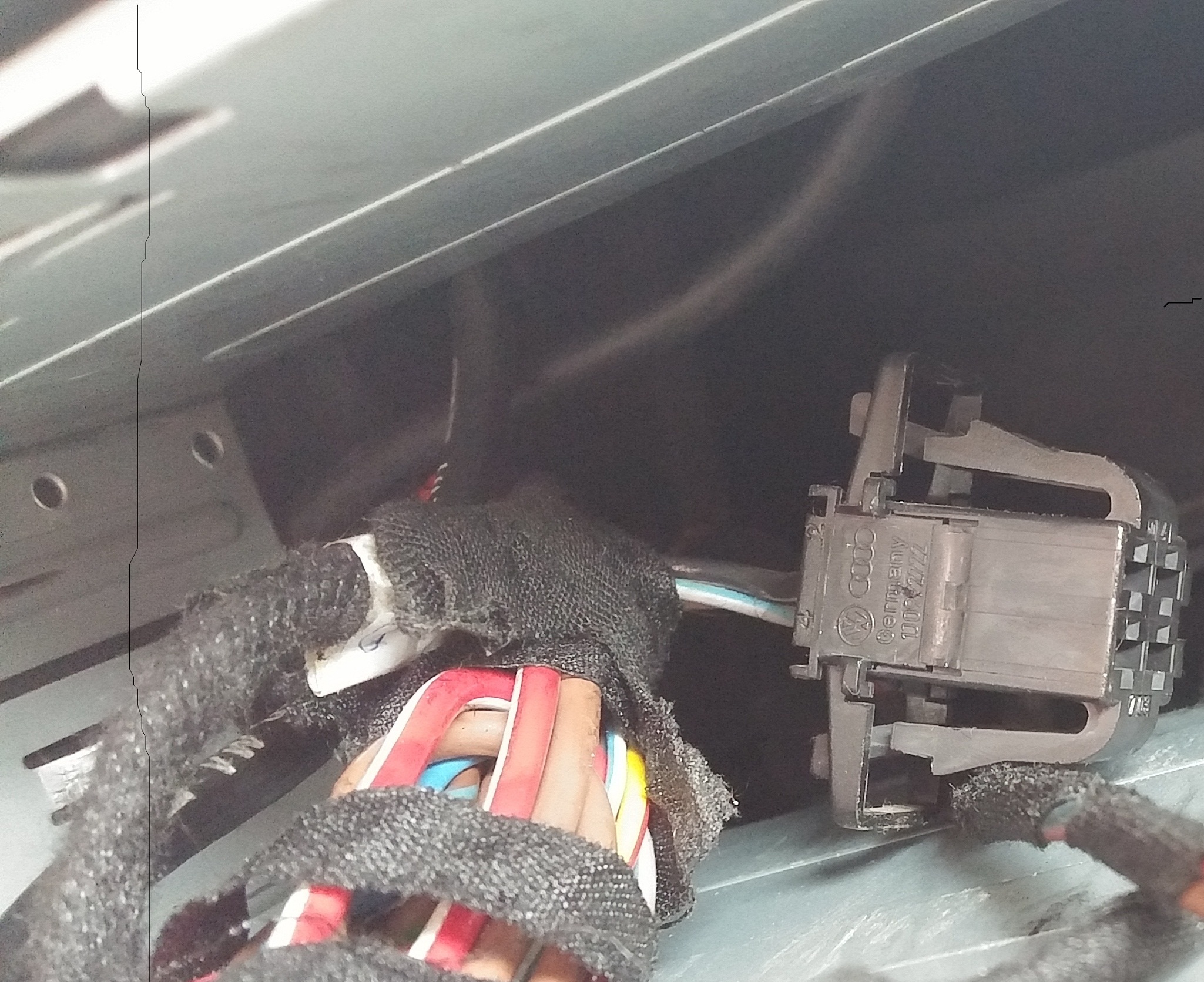

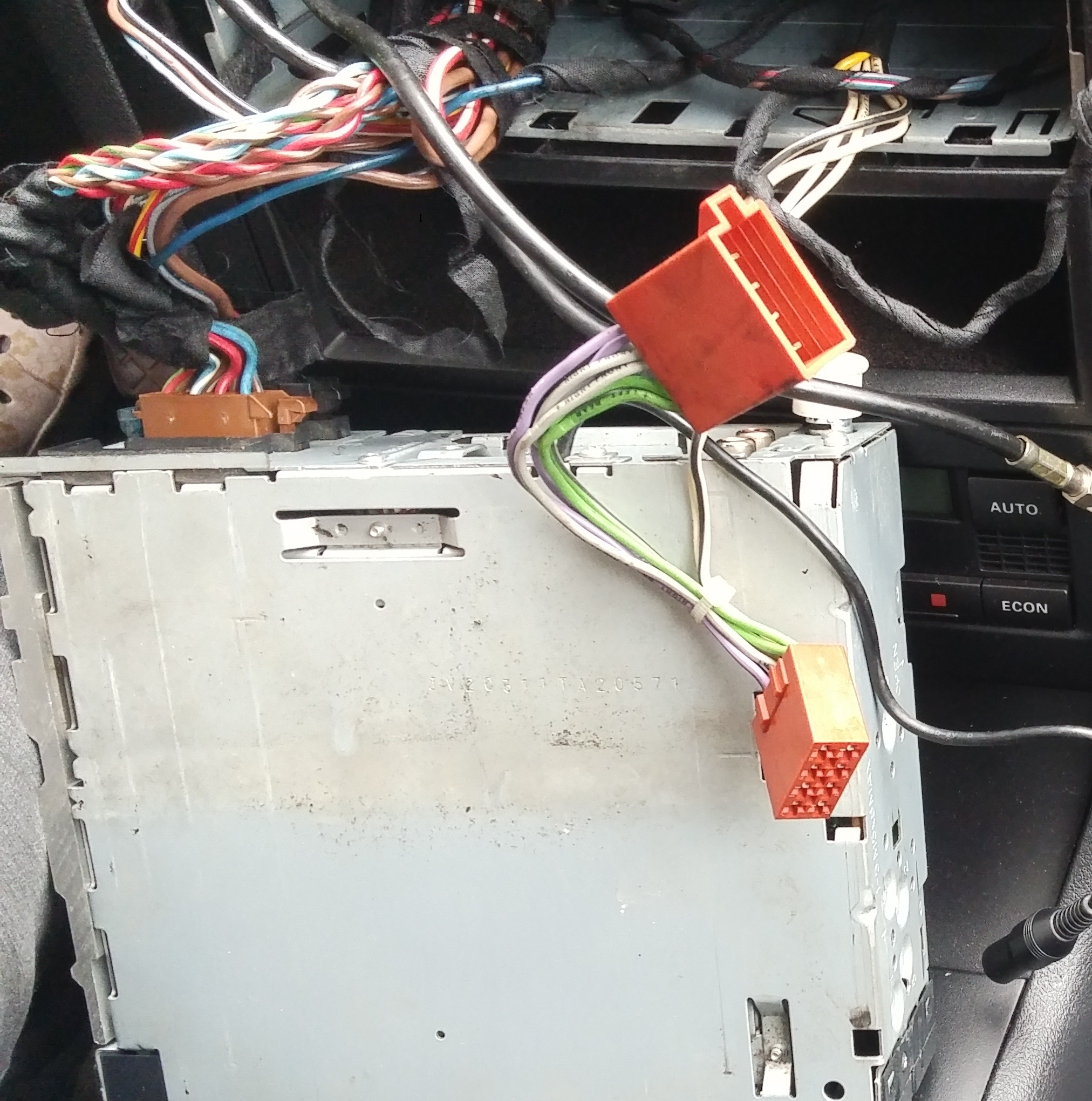

Колега извинявай, че ти ползвам темата, но става въпрос за същото нещо. Та да не отварям нова тема, съм решил да си надстроя музиката в колата с активно буферче под седалката..
http://www.clarion.com/bg/bg/products-personal/speaker/SRV250/
CD-то на колата има извод-чинчове за усилвател. Преди да купя въпросния буфер и да не правя излишни движения, искам да попитам, когато го свържа, ще си свирят ли колоните и филтрите по вратите от усилването на CD-то...т.е. ще си работят ли старите колони заедно с буфера или ще си пречат. Когато сваля CD-то изкачат някакви излишни букси и не знам за какво мога да ги използвам. Колата я купих скоро. Направих снимки на буксите.
