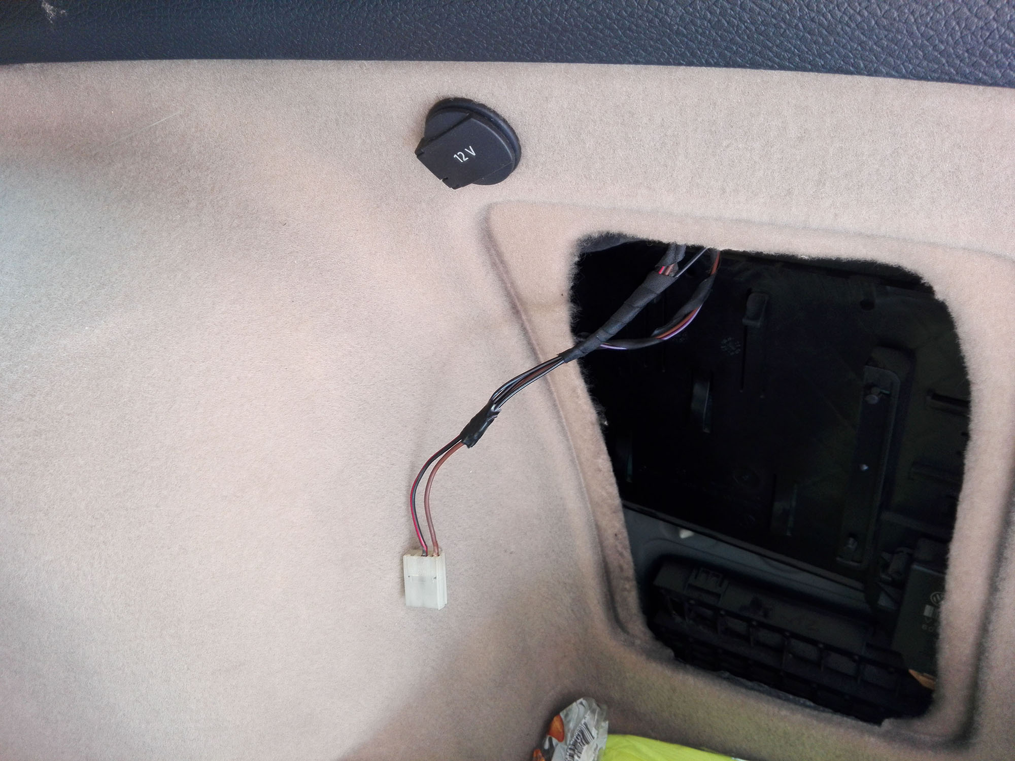

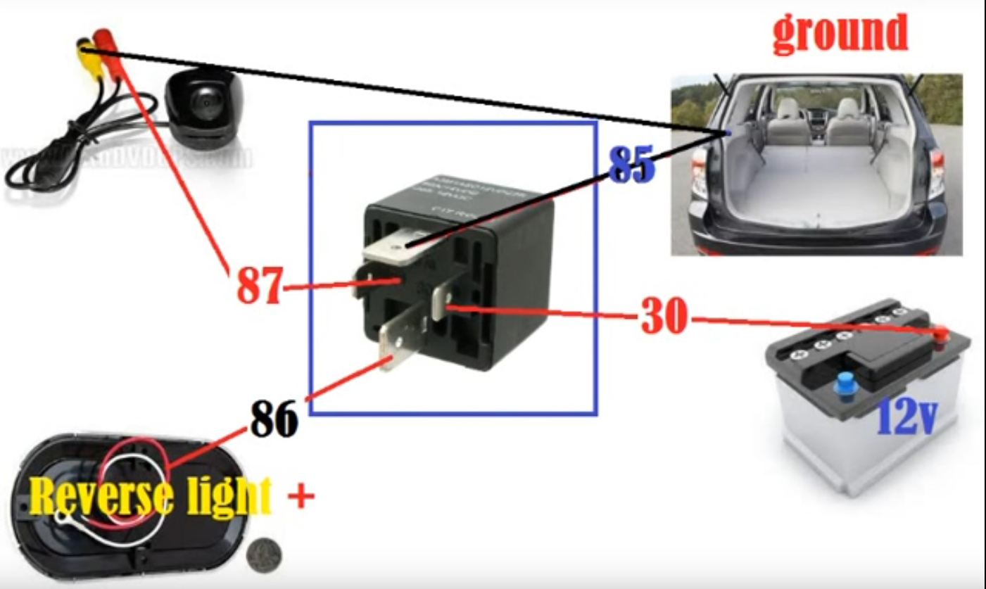

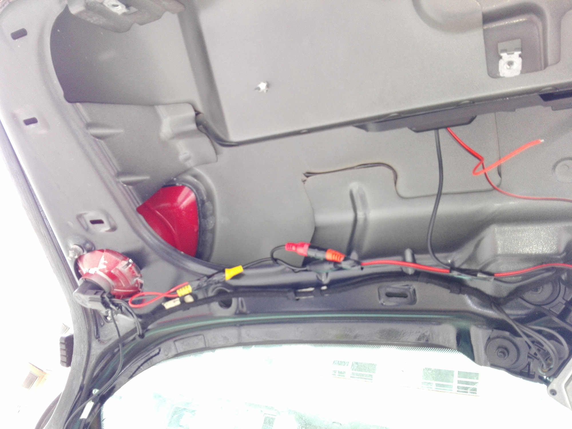

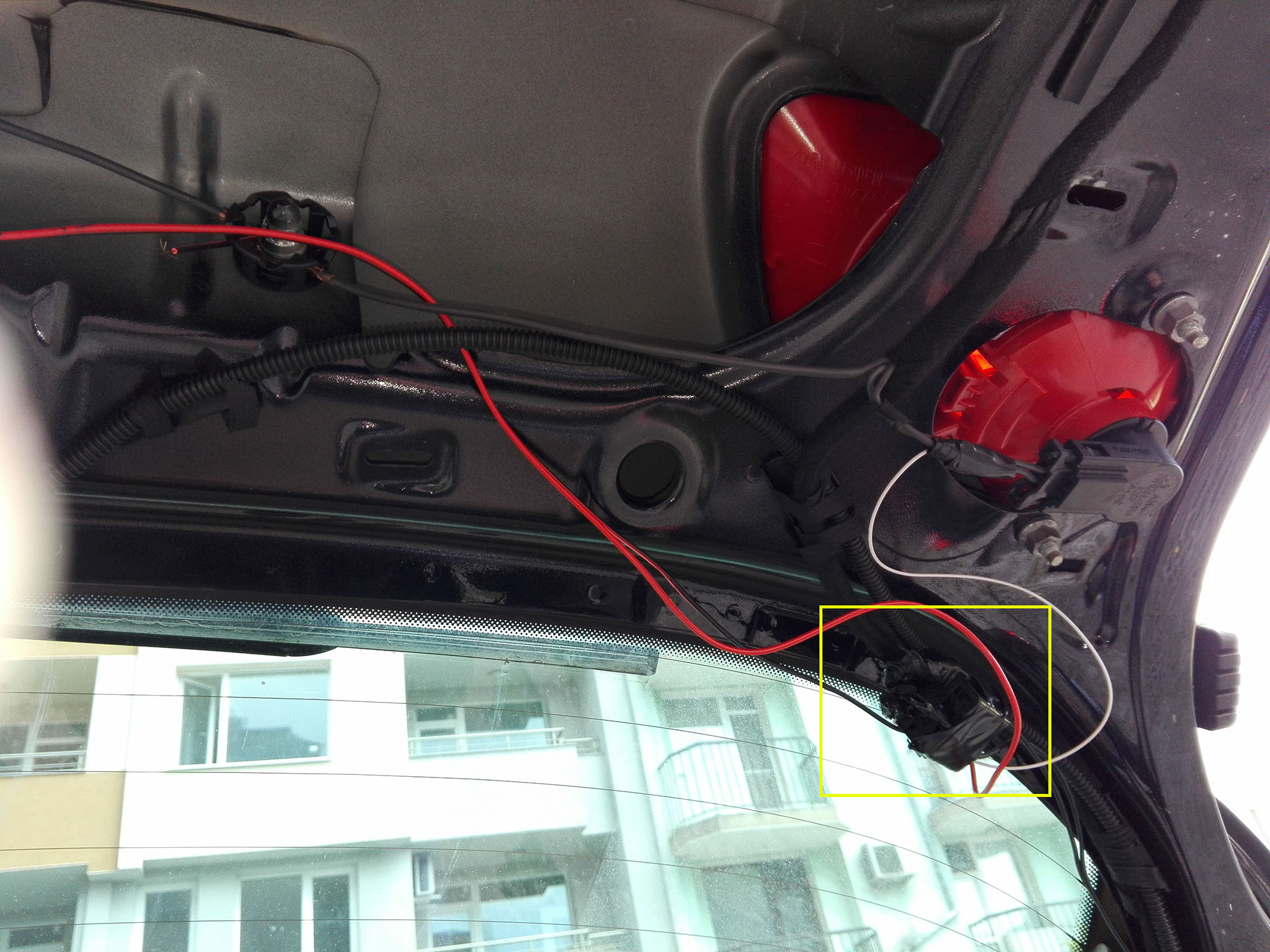

Проблема се оказа точно захранването.... :banghead .Напрежението към светлините на цялата кола НЕ е постоянно се оказа,просто трябва захранване от постояннен източник(в случая запалката в багажника), което да мине през най-обикновенно реле 12V с 4 крачета и всичко заспа.В момента е страшна бъркотия в багажника и не съм го снимал,но утре ще подредя всичко и ще кача малко снимки.Дано да бъде от полза на някой друг в моето положение. :11

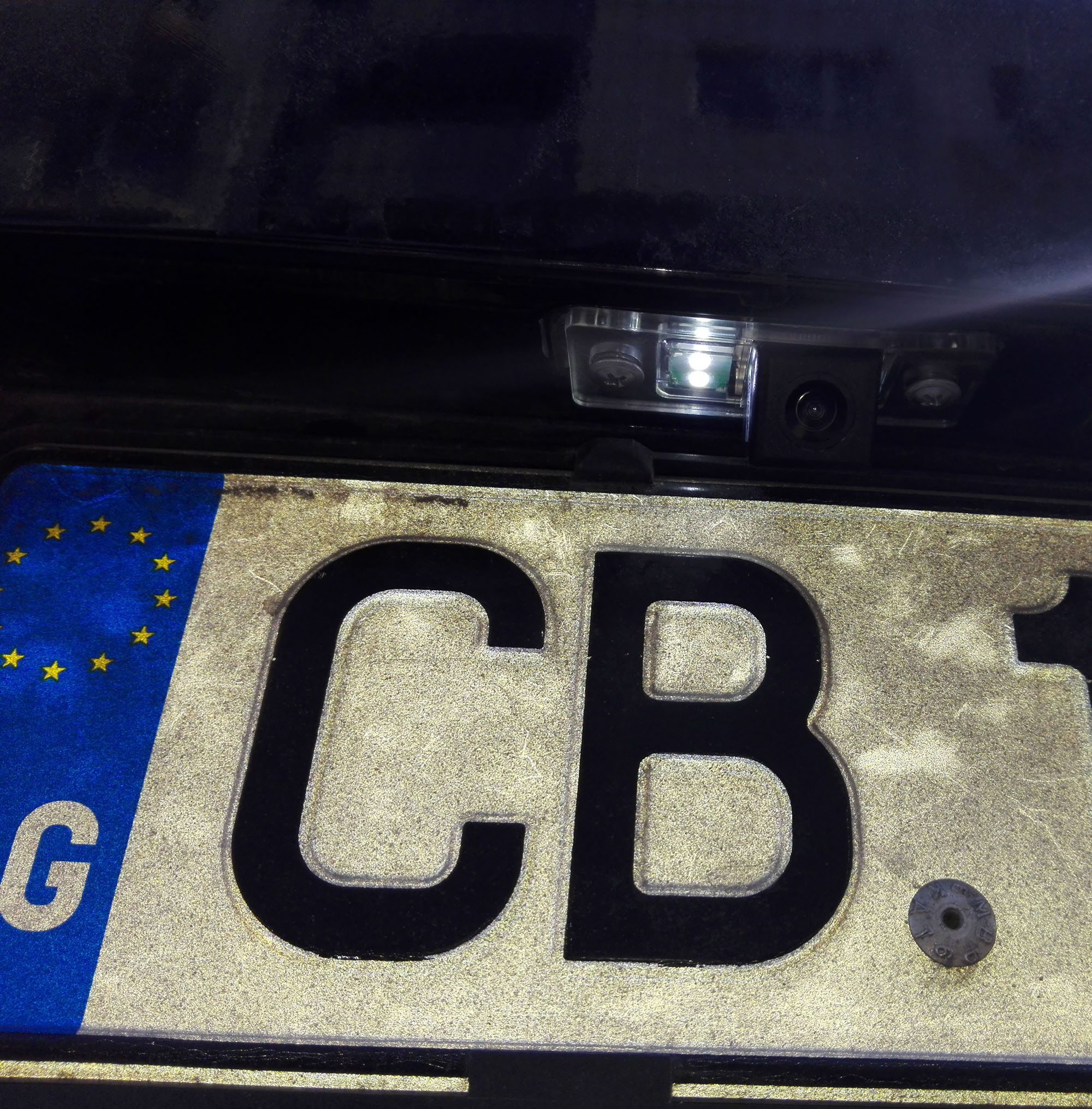

Навигацията е китайче, прерових всяко едно кабелче и няма такова което да е за захранването, но така или иначе тя самата камера тръгва.Предполагам че този който е слагал мултимедията е свързал спусакът защото преди да сложа камерата показваше черния екран със линиите за паркиране.Проблемът е че показва картина само когато е на контакт, сега мисля да пробвам с друга камера, защото тази е с разни диоди, IR и т.н., та ще пробвам тези дни да сложа една без такива "екстри"...обикновенна на мястото на единия плафон.Предполагам че може да има и връзка с по-голямата консумация на тази заради "екстрите".... :banghead , ще разбера...

Пробвах и новата камера която няма екстри нормална камера .... отново на контакт всичко е 6, този път когато запаля вече ми дава "no signal!",няма никаква индикация за работа :banghead :banghead :banghead !!! Ако някой може да сподели мнение по въпроса ще съм доволен.

Ето и снимките :biggrin бъдете снизходителни това ми е първи опит може да не е най-доброто, но съм доволен че се получи :).Бих съдействал на който има същия проблем!
