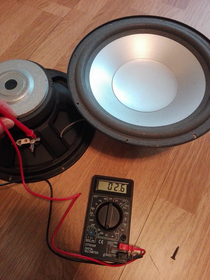

deadshark
Мнения: 289
Регистриран на: Нед 16 окт 2011 18:14
Re: Говорители и "protection" режим на усилвател
Мнениеот deadshark » Сря 24 май 2017 15:31
Пробвах ги с мултицет и ми показа 2,5 ома, какви пък да са тези говорители ... Попринцип знам, че са по 4 ома.
powerade
Мнения: 1091
Автомобил: Seat Toledo 2 1M2
Двигател: AHF 2000
Мнениеот powerade » Сря 24 май 2017 15:52
Ако не се лъжа всички авто говорители на JBL са 2.3-2.5 ома. Не се учудвай, има такива, пък ако ти се окажат JBL говорителите, ще имаш наистина качествена марка

radi_nrj
Мнения: 9331
Двигател: AEL ALH
Мнениеот radi_nrj » Сря 24 май 2017 20:26
Говорители има от 1 до 32 ома :c020
